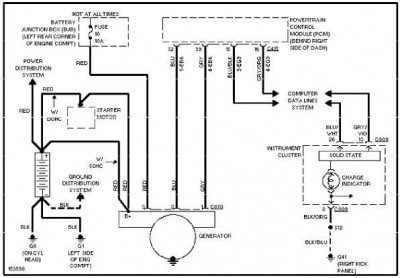

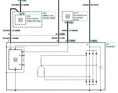

- dobijeni baterky neni rizene teplotnim cidlem
- regulator altiku u focusu je nastaven na baterku s calciem, a proto je o cca 0,3-0,5V
vyssi nabijeci napeti, je to dano chemii a ne vyrobcem baterky
- pri nasazeni baterky s vetsi Ah ma alternator duvod pro pretizeni jen pri hlubsim
vybiti, protoze regulator je napetovy, baterka ma mensi vnitrni odpor a altik je nucen
dodavat vetsi proud
dodavat vetsi proud

Re: Baterie
to Pelen:
- já netvrdím, že dobíjení AKU je řízené teplotním čidlem, jen říkám, že u některých typů je dobíjecí napětí ovlivněno teplotou baterie, což je znsčná odlišnost od jiných vozidel
- dále tvrdím, že Fordy potřebují speciální baterku a ne každou s obdobnými hodnotami, prostě potřebují jinou konstrukci baterie
- máš pravdu je že se toto přehřívání alternátoru může projevovat při hlubším vybití AKU, ale v podstatě je alternátor přetěžován neustále, protože jak jsi sám řekl, je nucen vyrábět více proudu a nikdo není schopen ovlivnit míru vybití baterky. Když prostě nemám dlouhé jízdy a jen popojíždím po městě, prostě tu baterku vybiju ať chci nebo nechci.
Ale díky za informaci o tom calciu, to je věc kterou jsem hledal, jaká je to přesně směs elektrolitu? Nebo jak se to označuje v běžném prodeji? Díky za odpověď.

Re: Baterie
http://www.baterie-shop.cz/autobaterie- ... -2_89.html
V obvodu regulace altiku neni zadne teplotni cidlo:
