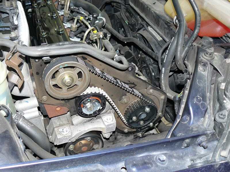

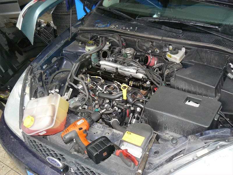

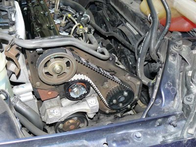

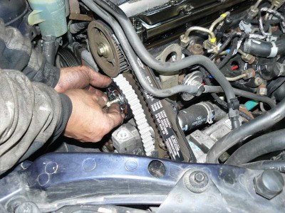

Pár obrázků z výměny rozvodů
Tak mě napadlo, že se tady pořád mluví o rozvodech a jsou mezi námi i tací co je v životě neviděli. Přikládám pár obrázků z výměny rozvodů v jednom známém servisu.
No a teď už bude výměna rozvodů pro každého brnkačka

krasne nafotene, chválim
- Boban
- Příspěvky: 8641
- Bydliště: Havl. Brod (CZ)
Re: rozvody
taky chválím fotky, ještě tak 1.8 by to chtělo.
