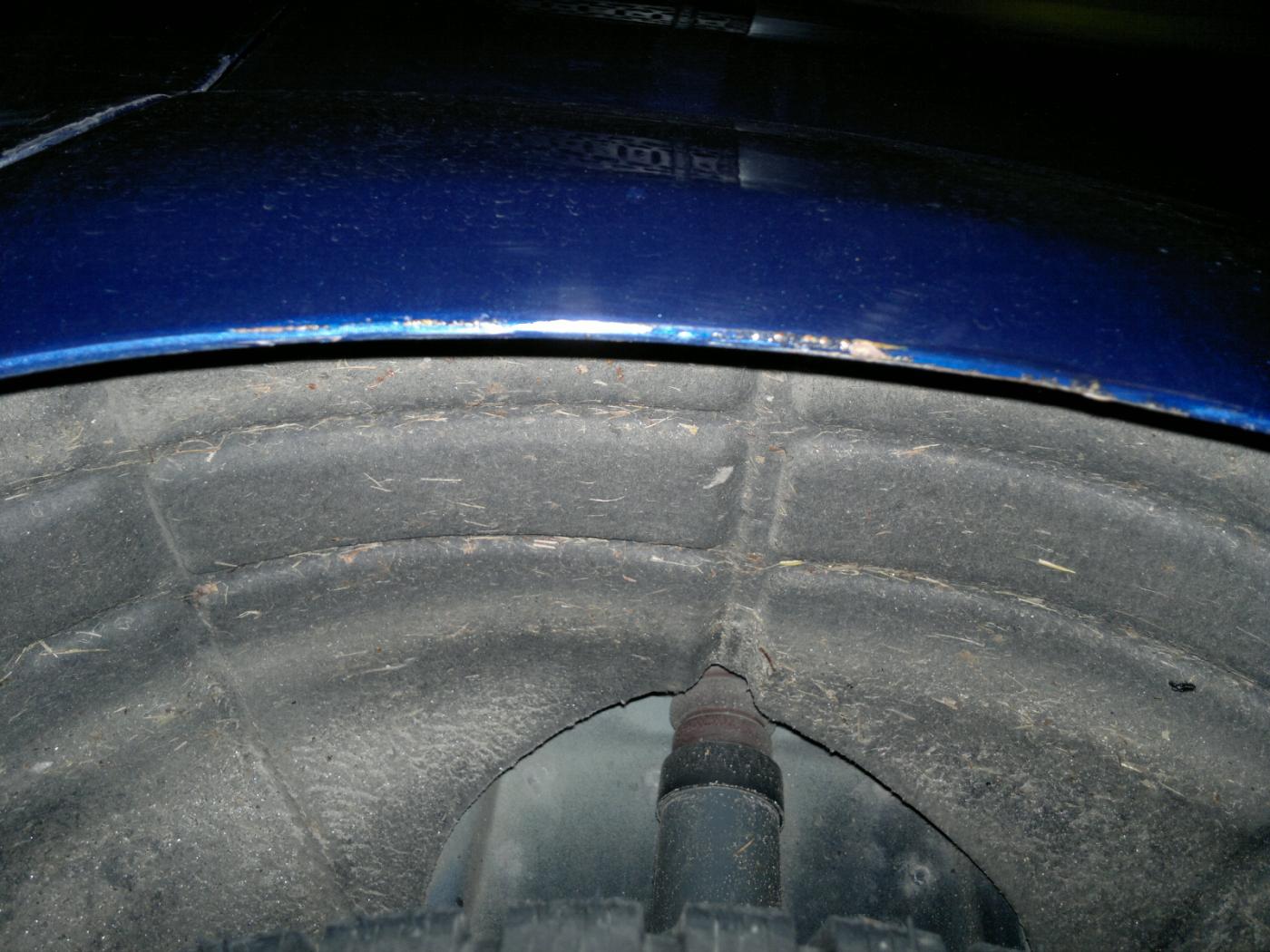

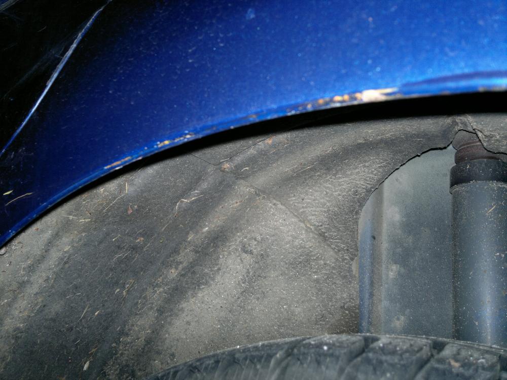

Re: Oprava koroze
Mam s tym zajst do autorizovaneho servisu za 8000kc alebo staci obycajna lakovna za 2000Kc.
Chcem to len rozstrekom a bojim sa, ze nechytia spravny odtien. Povodne to bolo striekane pred 4mi rokmi (asi mensi tukanec za predosleho majitela) a nedavno to zacalo vyliezat znova. Je to lem zadneho laveho blatnika.
- petulak
- Příspěvky: 5663
Re: Oprava koroze
Nech si namíchat barvu, a stříkni si to sám.
/2 dl barvy ----300-500kč./
- Nicco
- Příspěvky: 1961
- Bydliště: CZ-SK
Re: Oprava koroze
To by som si fakt netrufol a ani nemam nastroje, ale asi to risknem s obycajnou lakovnou. Mimochodom vo Forde mi povedali, ze zaruka je 3 roky a potom to tak ci onak znova vylezie von co sa presne teraz stalo, Tak pred 3ma rokmi to opravovali prvy krat.
Ma niekto skusenosti s lakovnou v Brne? Google nasiel tieto 2:
http://www.autolakovna.name/
http://www.autolakyrna.cz/new/index.htm
Najvacsie skusenosti s lemami maju asi v Mazde na druhu stranu 4000czk s novym lemom v original servise je luxusna cena.
http://en.mazda-club.eu/forum-topic/re- ... lect=54898

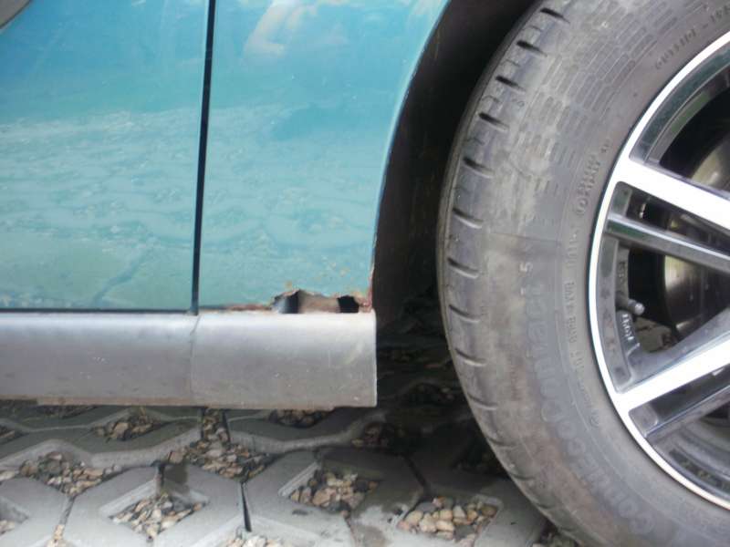

Kdo z Vás měnil prahy??
ahoj zdravím mám FOFO 1 2001 po faceliftu
kdy jsem ho před 3 rokama kupoval auto vypadalo celkem slušně i přesto že mělo najeto 178 000 tis
bylo celkem pravidelně servisovano přímo ve fordu
za ty 3 roky koroze začala požírat auto, lemy třech dveří jsem musel opravovat, jedny jako záhadou jsou úplně netknutý.
Ale co mě víc trapí je levý prah, ktery je na dvou místěch uplně na hadry, nechapu to proc jenom jeden a jak se tohle vubec může stat.
ale otáka je kdo jste měnili prachy??? jak a nebo proč to nedělat:)
coo jiného u tohoto auta ještě může zkorodovat natolik aby to bylo nebezpečný??
když vidim orezlé části nápravy děsí mě to
auto si chci nechat nadale dalších par let

Re: Oprava koroze
Zatím mě bylo v jednom servise doporučeno práh neměnit, prý jsou to vyhozený peníze.
Není to nosný prvek a do 12 let starýho auta nemá cenu investovat do takovýchto oprav, který nejsou životu nebezpečný..tak nevím..asi na tom něco bude
co myslite vy???
je pravda ze mi už po roce odesla napinaci kladka u klínaku, a asi ji budu muset zase vymenit a to bude min 3000:(
co myslite vy???

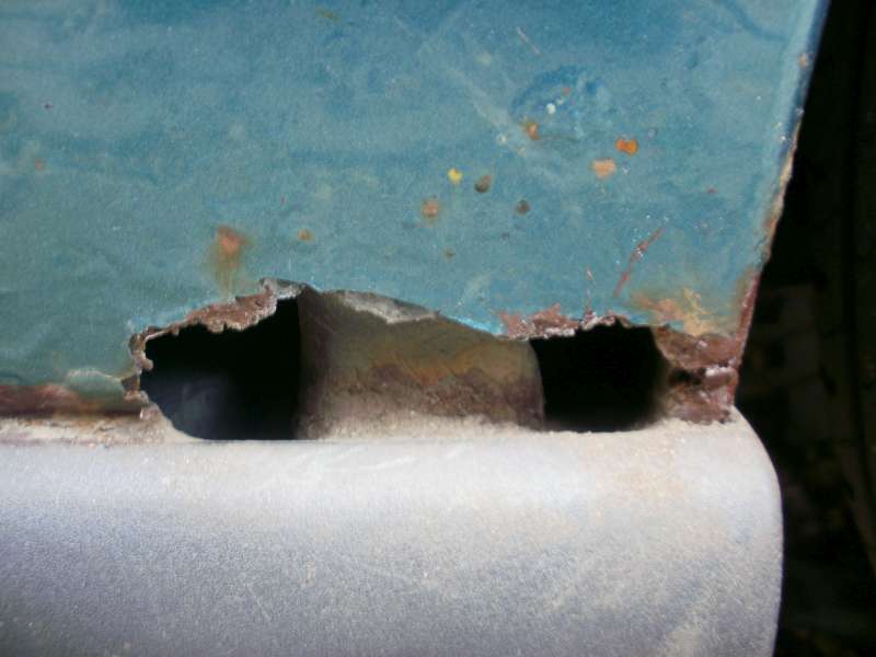

Re: Oprava koroze
Zdravim, potreboval bych poradit, jak bych mel opravit diru v karoserii viz foto. Puvodne to vypadalo jen jako povrcova rez a mirne "nafoukly" porvch laku, chtel jsem to trochu oskrabnout, pak na to dat zakladovku a pak to striknout barvou dle VIN, ale po skrabnuti jsem se dostal skrz a zjistil, ze to vse drzi uz jen silou vule. Byl jsem z toho celej vedle, ze jsem si musel na hodinu jit lehnout, aby me to trochu preslo, ale stejne to nepreslo, chodim nestastnej kolem auta a porad nejak nemuzu uverit, ze mam v karoserii diru.
Diky
Diky
Focus I., 1,8 benzin 85kW, 5 dv.

Re: Oprava koroze
Hele asi se bude muset řezat a navařit novou část
- Bigboy
- Příspěvky: 981
- Registrován: 19.07.2013 21:17
- Bydliště: Kroměřížsko
Re: Oprava koroze
To Citronek:
Jak píše Phofy to je na výřez, zavaření, vybroušení a zástřik a pokud možno udělal bych to hned a jestli mas auto starší jak 10 let tak už si to udělej sám nebo zapomocí někoho známeho i s nástřikem protože cpát to do servisu to jsou vyhozeny prachy.
Jinak pokud možno asi bych to řešil co nejdřiv tuším, že za takhle ostrý hrany na karoserii jsou celkem slušný flastry.
vím o čem mluvím mě to čeká na feldě
Jinak přeji úspěšné ozdravení tvého zelenáče
