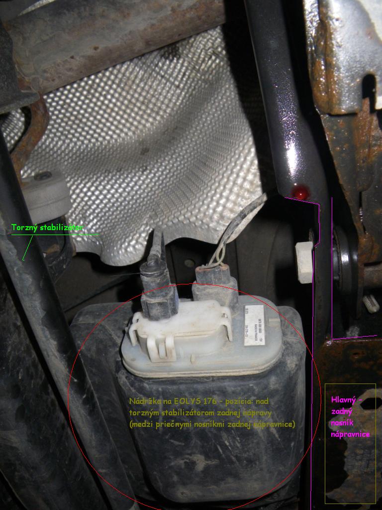

No tak si zavolaj do Fordu ale niekam inam, alebo napíš. Majú na to presný servisný manuál. Ide o to, že pri tej superregenerácii dochádza k naozaj poriadnemu prepáleniu aj oleja - 90minút na naozaj slušné otáčky a vraj sa dostane veľmi veľa sadzí do oleja a tie - ak chce pozri si napríklad foto poškodenia turba od karbónu/je kryštalický/ na http://www.turbo-tec.sk Máš tam pekné obrázky... Nejde tu vôbec o trysky teda vstrekovače.
Ja princíp fungovania i regenerácie (i difsnímačov tlaku pred za DPF) poznám. Eolys máš pozri si pri zadnú nápravnicu - tak občania veľa info nemajú...

to by ma velice zaujimalo..ze kde ten eloys u mna ide ked mam k DPF filtru 3 privody..jeden je merac teploty vyfukovych plynov a dva su na tlak, jeden pred DPF a druhy za..tazke ten eloys by tam asi isiel zazrakom..nikto nic nevravel..ani mvo FORDE tam my odporucili vymenu DPF za novy cena cca 2200EUR

To:mixsiak Aditivum se automaticky davkuje pri tankovani do nadrze, nic u DPF filtru neuvidis a ani jinak nepoznas. Je na tom miste jak psal Bob. Mas ho tam urcite, jen musis hledat
Co se tyka te vymeny oleje po softwarove regeneraci, opravdu se po provedeni musi vymenit olej, byl jsem na to upozornen clovekem z Fordu. Take mi ji delali, ale trvalo to asi 20min pri 3000ot/min. Ta IDS diagnostika si to vsechno hlida sama.
