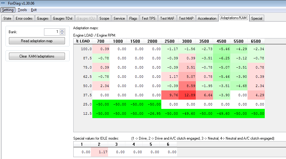

Focus 1,4 benzin poFL
Adapacie:
Aky je vas nazor?

To je spatne vyctene. Nektere zetecy maji chybu v sw v ecu a musj se to fixnout ve fordiagu. Posli mi prosim mail s ID udaji ecu.

Ty spodni dva radky tam nemaji byt. Jinak na volnobeh je to rude, zkontroloval bych odvetrani karteru.

Tie 2 spodne riadky mi boli jasne, ze tam je chyba v SW. Detaily poslane.
Odvetranie som menil pred 2 rokmi. Pozriet to mozem. Mna skor trapi ta cervena diera pri 37,5% a 3000rpm. A zas 4500rpm ide do minusu...
Pri obmedzovaci je to tiez nejake rozhadzane - tam to ale bude asi tym, ze v tych otackach nebyva a tam asi bude mat velky vplyv kvalita paliva.

Ono ta tabulka pujde prave o dva radky dolu a o nejake sloupce doleva,
tedy to co je na 37% je ve skutecnosti radek 12.5%
a co je 3000 ot. bude nekde u 1000 ot.
