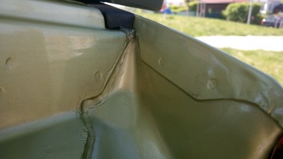

Tak u mě stejnej problém jako měl Jurasek..
včera jsem na to večer koukla a v rezervě voda, koberec chytil zespoda plísen, tak jsem to všechno vyházela na slunce a postříkala něčim proti plísni ...
Pokud dobře čtu, nakonec to všem zatejkalo hagusama? Já hagusy nemám, je to zaslepený, jen guma...
Budu muset koupit nějakej tmel a vrhnout se na to co nejdříve .. ráno už to bylo zase na boku mokrý, dala jsem tam hadr a ten byl taky mokrej.
Blbý je že to mám napravo kde je zásuvka 12V.
Teklo to někomu světlem? Včera se mi ho nepovedlo oddělat, šrouby jsem vyndala, ale pak se nechtělo hnout a bála jsem se abych něco neurazila .. musím tu mrknout na nějaký návody..
EDIT: dočetla jsem celou diskuzi, už mám tmel a nějaké super lepidlo na lodě, které jde použít i jako tmel nebo silikon, je průhledné ... no tak uvidíme, nicméně koukám na tu poslední fotku od Juraska a jestli tomu dobře rozumím ta vypln je ten tmel který já tam teda fakt nemám, ani na jedné straně. Takže o víkendu budu také polévat a zjišťovat....

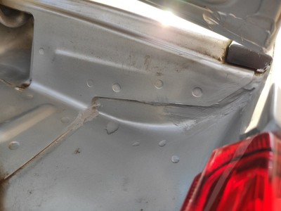

Já to tam napatlal takhle stylem čím víc, tím líp. Uznávám, že to není žádná krása ale účel to plní a když je kufr uzavřen není to vidět. S tím tmelem se totiž dělá hodně blbě, nebo jsem prostě levej.

Udělal jsem to úplně stejně jako Jurasek, akorát ne takhle drasticky a mám černé auto a je po problému. Podle mě zatékalo pod panty pátých dveří, původně jsem chtěl sundavat hágusy, ale ZaQik mě od toho naštěstí odradil a tak jsem přetáhl ty kapsy uchycení pantů a pak spoje, které jsou vidět na Jurskovo foto, no a pro jistotu jsem tou pistolí sáhl i zezadu pod hágus a trochu to tam rozpatlal aby tam nevznikla kapsa pro vodu.

Včera jsem to udělala taky, akorát bezbarvým lako-silikonem na lodě ..
podrobný popis s fotkama zde http://www.ford-focus.cz/forum/viewtopi ... &start=240

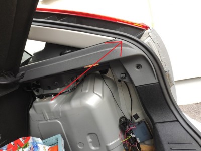

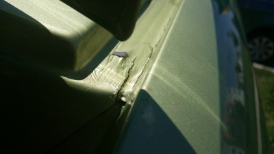

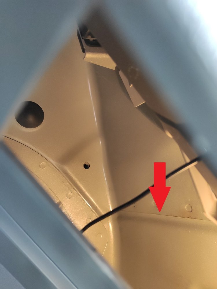

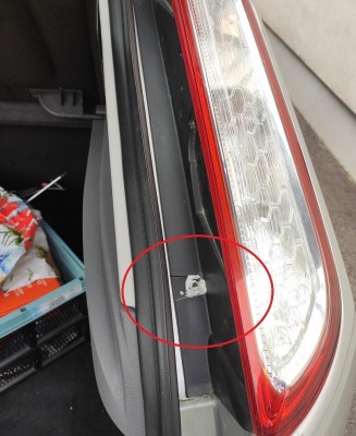

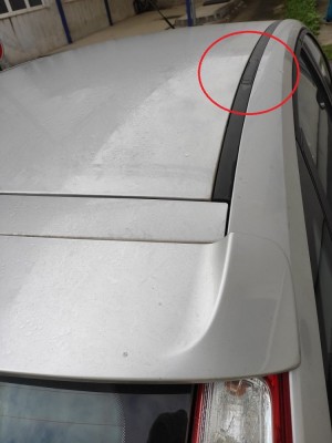

Prsi mi do auta :(
Ahojte,
viem, ze tato tema tu bola milionkrat, ale pozeral som aj videa, rozne navody, ale nejako neprisiel na riesenie, mozno to niekto riesil a poradi mi .. uz som (dufam) presne lokalizoval miesto kde oda vyteka, ale neviem prist na to, ze kadial vteka ..
vyteka pod pravym zadnym svetlom, lepsie to vysvetlia obrazky ..
mensie vysvetlivky>
01 - to je pohlad zhora, nie je vidno nic, ale aby ste vedeli kde treba pozerat
02 - takto sa treba pozerat, aby clovek videl to miesto z 02 (je tam taky maly otvor a treba sa pozerat v smere sipky)
03 - to je presne miesto, kde v strede toho spoja karoserie vyteka voda, fotil som to za sucheho pocasia, takze kvapka vody nie je vidno, ale to snad nevadi
nejaky napad kade mi do mojho auticka tecie voda?
pretoze ja mam z toho uz nervy a bojim sa co pride v zime, pretoze zamrznute predne sklo je totalne minimum ... (kedze mi na nom kondenzuje voda atd atd)
mensie vysvetlivky>
- Příspěvky: 24757
Re: zatekanie do auta fofo2
strechou? tam kde jsou ucpavky na pricniky?
- Příspěvky: 35
- Registrován: 02.08.2012 09:38
co presnejsie myslis prosim ta? to zakruzkovane na foto? lebo ak hej, tak som prisiel na to, ze tade voda tecie tiez
- Příspěvky: 24757
ano ... a necituj primo predesle prispevky
- jenikHK
- Příspěvky: 3126
Závitovou díru ve střeše pro příčník zkus zaslepit (třeba nylonovym šroubem s gumovou těsnící podložkou) a na to pak třeba ještě vosk do dutin.
- Příspěvky: 35
troska blizsie som sa na to pozrel a po dokladnom ocisteni som tam videl mensie trhlinky, cez ktore to zjavne islo dovnutra .. takze som to zasilikonoval a uvidime co bude dalej, snad sa to uz nezopakuje .. vsimol som si, ze uz predtym (mozno od vyroby? to auto mam 7 rokov) to ktosi niecim natrel, ale asi sa to uz opotrebovalo .. prikladam screen "riesenia", vdaka za tip!
kto by presne nevedel kde to lokalizovat, tak prave zadne dvere a samozrejme to iste bude aj na lavych, tie treba osetrit tiez
