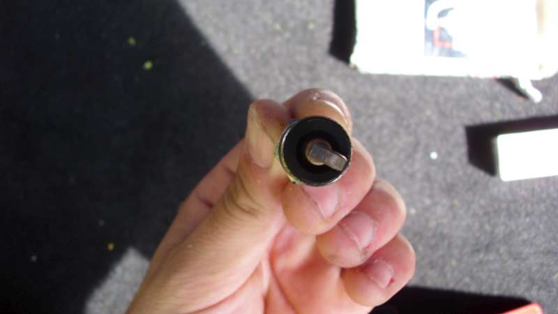

Mám nový poznatek ohledně cukání :lol: nevím jestli jste to někdo zkoušel, ale když jde auto na volnoběh tak se chová normálně jakmile začnu plynule přidávat tak při 2100 otáčkách se rozcuká motor po překročení je zase vše v pohodě... Nemáte někdo tušení čím by to mohlo být? Svíčky mám opět černé :?

Lašty píše:Mám nový poznatek ohledně cukání :lol: nevím jestli jste to někdo zkoušel, ale když jde auto na volnoběh tak se chová normálně jakmile začnu plynule přidávat tak při 2100 otáčkách se rozcuká motor po překročení je zase vše v pohodě... Nemáte někdo tušení čím by to mohlo být? Svíčky mám opět černé :?
Přikládám foto svíčky. Je to normální že je takhle černá?

Příspěvek od matys » 03.08.2013 18:01
Lašty............řekl bych, že záleží na čistotě v prostoru jiskřiště (porcelán s elektrodama) a to vypadá dobře - bez mastnot a bez karbonu .
................ doporučené svíčky musí mít správnou předepsanou tepelnou hodnotu (samočistící) a nastavený doporučený odtrh elektrod (kvalita jiskry) .

Příspěvek od miki21 » 03.08.2013 21:03
vyfoť elektrodu "z boku"...jinak mně připadá normální.
