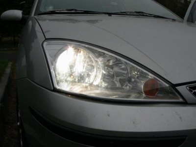

Prosim vas, FOFO z roku 02 po FL ma od vyroby svetla parabolicka nebo s cockou? Vubec se v tom nevyznam. Jsou to ty jak maji blinkry v ty spicce svetlometu. Nemohl by mi sem nekdo hodit pro porovnani tyto 2 typy svetel? Diky moc
zewl
Příspěvky: 8644
Re: Přední světla na Focuse
Příspěvek od zewl » 01.08.2008 11:08
mastrapo: pred FL i po FL maji svetla standartne parabolu
mastrapo
Příspěvky: 8
Registrován: 29.05.2008 17:17
Příspěvek od mastrapo » 01.08.2008 11:13
tyto tam mam ja. takze jsou parabolicka?
zewl
Příspěvky: 8644
Příspěvek od zewl » 01.08.2008 12:03
jasne, parabolu od cocky rozezname, ne? :wink:
