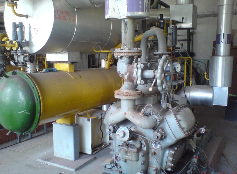

Aha, co som nasiel na gugli. O takom sa ti ani nesnivalo. Ze si starsi este neznamena, ze vies vsetko a ze musis vediet viac ako mladsi. Uz sa s tym zmier. Elektromotor je demontovany, ma byt za kompresorom na podstavci.petulak píše:joo, mechanické, zničí šály??? skoč si už prosím tě do zdi, a nedělej stále chytrýho. Ty nemít googl, tak nenapíšeš nic.

- Příspěvky: 13617
Re: Motorový olej pro Focus - informace na str.1
Vygugli si pred tym, ako napises takuto chlopotinu.
V tom kompresore sa nema ako dostat olej nad piest. Odlucovac tam vyzera uplne inak.
Vtedy mobily s fotakmi neboli uplne bezne. Fotky/viedo ako sme lopatkou vyhrabavali z olejovej vane zvysky piestov, ojnic a kluky nemam.
Bezny spalovaci motor sa mozno znici skor tym, ze cucne olej cez odlucovac a sanie. Neviem, nevidel som vsetko a nie som vseznalec ako tu niektori. Len pisem, ze tvrdit ze mlatenie kluky do oleja nemoze znicit kluku a jej ulozenie, je BLBOST.
