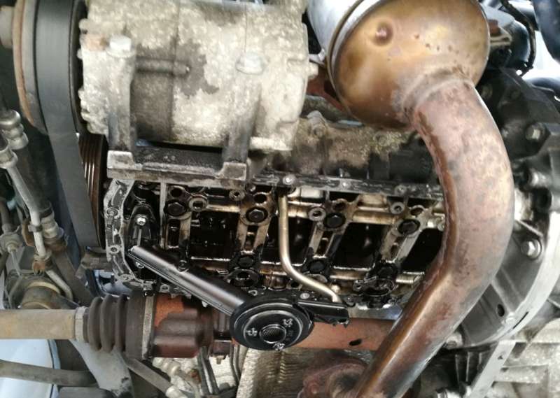

- Příspěvky: 13541
Re: Motorový olej pro Focus - informace na str.1
Ked klukovka mlati do oleja, tak nejaky olej v odlucovaci je ten mensi problem.
Asi si este nevidel hryznute ojnicne lozisko a klukovku mimo bloku, prave kvoli tomuto. Najvacsi masaker co som videl nebol sice spalovaci motor, bol to piestovy kompresor. No mechanicky zaklad je velmi podobny. A kedze klukovku zenie elektromotor, pri prvom zlomeni sa to nezastavilo...
- TomFocus
- Příspěvky: 8239
,,Hodně,, motorů má mezi klikou a vanou pomocný rám. Takže klika se oleje dotkne až při preliti ++5cm a výjezdu na sjezdovku.ballu píše:Abych ještě dodal k přehnaně vysoké hladině oleje.
Je to ta hladina, při které se protizávaží klikovky dostává do hladiny oleje. To má za následek pěnění oleje, do hadičky odvětrání kartru nejdou jen výpary a olejová mlha ale samotný olej. Tím pak nastává přetlak v kartru, kdy může a nemusí propustit gufero na klice směrem ke spojce.
- Příspěvky: 13541
1.6TDCi ma vanu z tenkeho plechu, takze spodok je vystuzeny takto.
1.8 zetec ma tiez plechovu vanu. A zospodu ma dokonca este "kryt" medzi tymi vystuhami. Takze klukovku zospodu ani nevidno.
