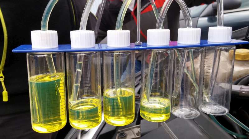

Re: blikání kontrolky žhavicích svíček při jízdě, konec jízdy
Tak jsem udelal ten test a tady je vysledek
A máš hned jasno. První vstřik pouští do přepadu dvojnásobný množství nafty. A ten třetí je taky slabší....
Takže udělat repas 1. a 3. vstřiku a jak poznam kdyby to bylo čerpadlo ?
Hlavně to chce nechat prověřit jestli v systému nekoluje kovový otěr. Hlavně kvůli němu totiž dochází k opotřebování mechanismu vstřikovače a následných jejich nadměrných přepadů.
Pokud naslepo necháš zrepasovat ty dva vstřiky a v systému kovový otěr bude, závada se velmi rychle vrátí.
A mohu si to zjistit sám popř jak ? Ve filtru byla voda a docela dost bordelu když jsem ho nedavno měnil a dival se či tam něco je byla tam čistá nafta.
- Příspěvky: 19244
vzit filtr , vylit a projet ho magnetem jestli se na nej neco nachyta . pak dat original delphi
Tak jsem poslal vstřiky na zkušebku a jsou v čoudu dali mi na výběr jestli udělat celkovej repas za 19 000 nebo opravit co je tam v čoudu mam takovy pocit že tam je něco vydřenyho že tam byla špatná nafta (česká nafta no...) za 13 000 tak snad budu mít nějakej ten pátek klid
