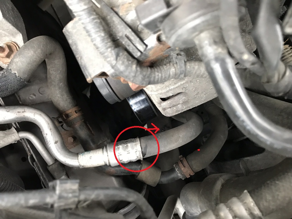

Ahoj všichni, došel mi dopis ohledně svolávačky 17S09 - Montáž systému snímače hladiny chladící kapaliny motoru 1.6 Ecoboost, takže se chystám do servisu. Zatím na ETISu nic nevidím, ale dopis mám, tak se uvidí.

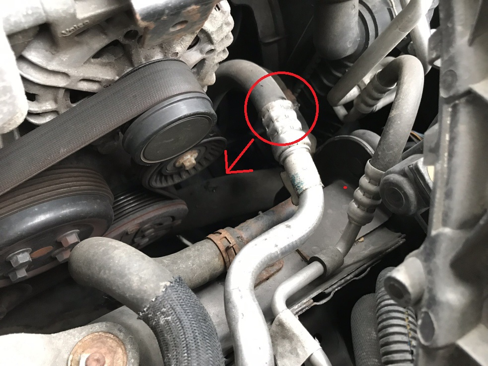

Každopádně koukal jsem na stav chladící kapaliny a byl akorát na rysce MIN, což teda nevím jestli je to normání, aby to za rok takto zmizelo.
Bylo zrovna po delší několikahodinové cestě a když jsem se díval kolem, tak jsem objevil jednu z hadic poblíž a menší netěsnost - viz foto. Odkapala ze spoje nějaká tekutina o patro níž.. nenapadá vás jestli je to hadice od chlazení motoru? Nějak mi nešlo dohledat, kam to vlastně vede.. Díky :)

Tohle bude hadice systému klimatizace - nevede náhodou do kompresoru?
To, co vyteklo, bude nejspíš olej pro kompresor.

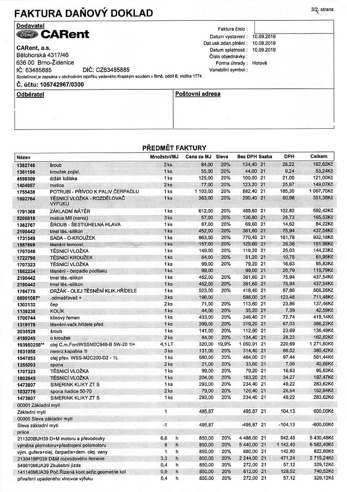

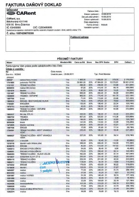

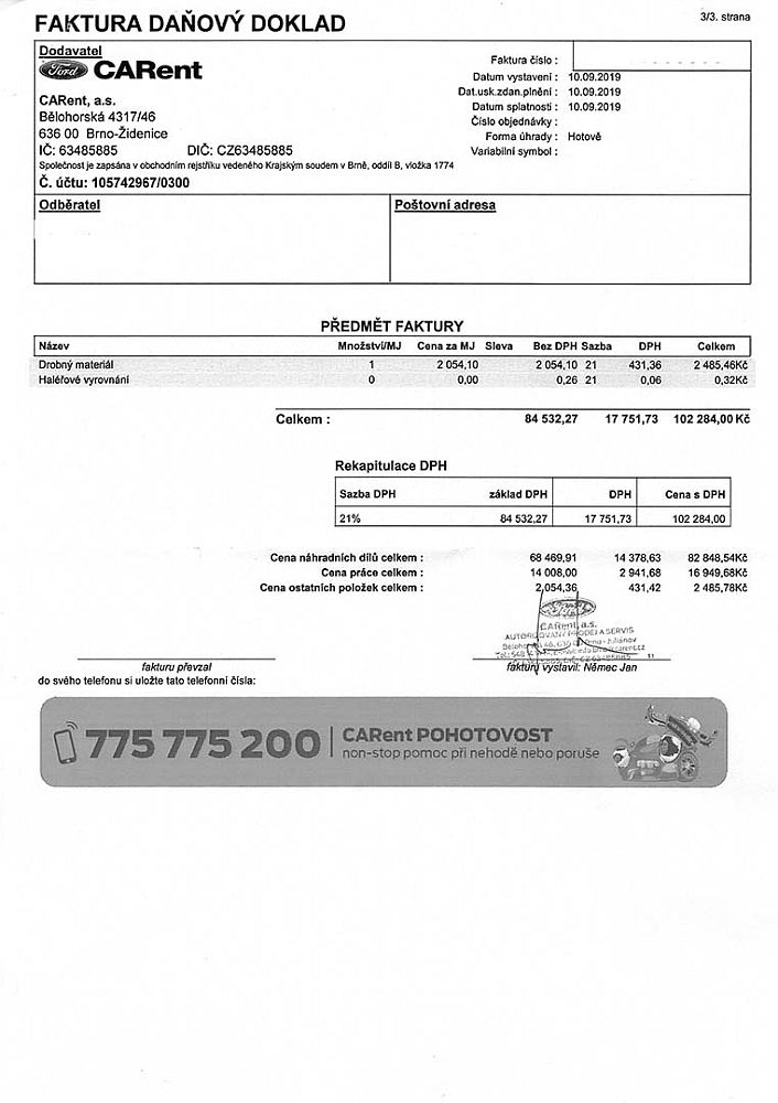

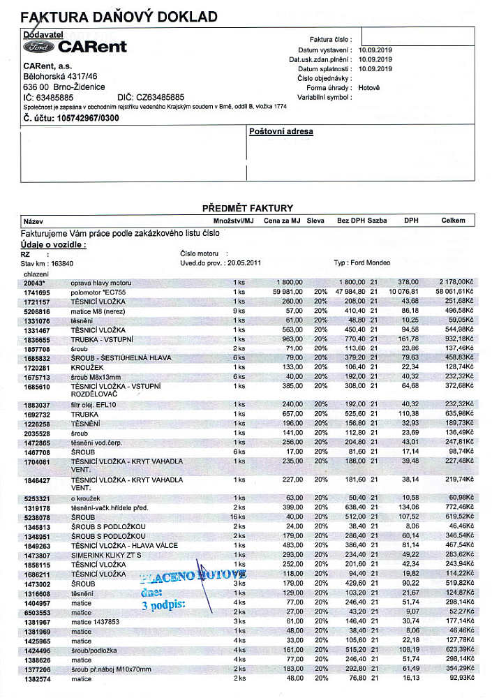

Tak jsem si byl po 7. týdnech (od 21.7.) v Carentu vyzvednout vůz po výměně polomotoru a opravě hlavy.
Překvapila výsledná cena cca 102.000 Kč s DPH, původní cena v zakázkovém listu byla 115.000,- Kč s DPH.
Zbylých 30% doplatil Ford. Pro zajímavost přikládám fakturu.

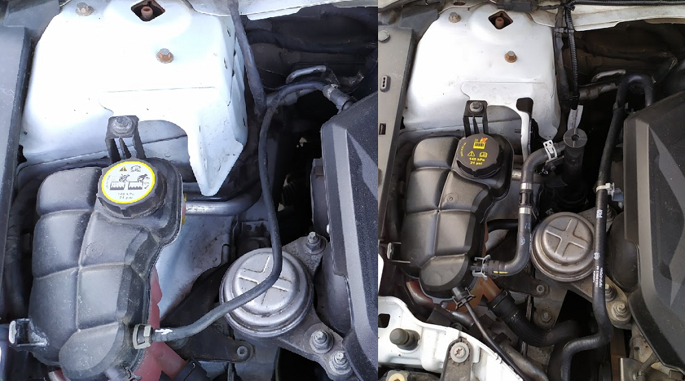

Také mám tuto svolávačku za sebou. V mém případě netěstnost hlavy zjištěna nebyla a nainstalovali tak jen věci okolo nádržky chl. kapaliny. Ta mně mírně ubývala, jednou nebo dvakrát jsem deci, dvě doplnil. Přikládám foto jak to vypadalo před a po...s odvedenou prací v servise (Ford Viki Zlín) jsem spokojený.

Tak zpětná vazba - mám to za sebou v CARent Šumperk, musím je pochválit za perfektní přístup vstřícnost a celkový průběh. Takže mají nového zákazníka.. PCB byl přeprogramován, jelikož mi Bluefin zmizel :)
