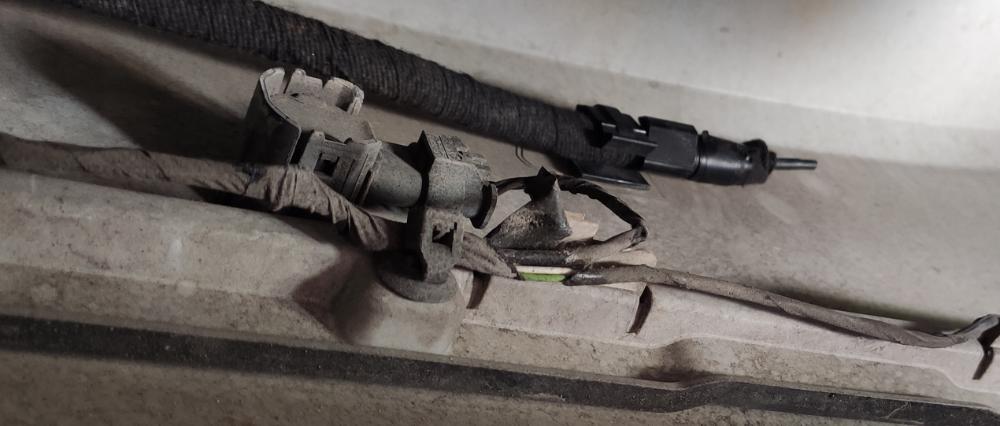

Jeste dalsi fotka, nikam to nejde zastrcit, ale je videt, ze to bylo prilepeny na narazniku jen tak
Ford Focus 1.6 VTCi
JimmyPH
- Příspěvky: 74
- Registrován: 13.05.2009 16:10
- jenikHK
- Příspěvky: 3151
Re: Konektory známé i neznámé
Tomu klipu na konci chybí druhá polovina - nejspíš to bylo nasazené na nějaké hraně.
Ten klip někdo ulomil (možná při instalaci tažného) a dal tam tu lepící příchytku.
- Příspěvky: 25145
lepici prichytka je v narazniku standard ... kuga mk1 mela takhle resenou antenu DAB (i to tak vypadalo), ale u mk2, pokud vim, se to uz nepouzivalo .. teda jako dodatecna montaz by se to pouzit mozna mohlo

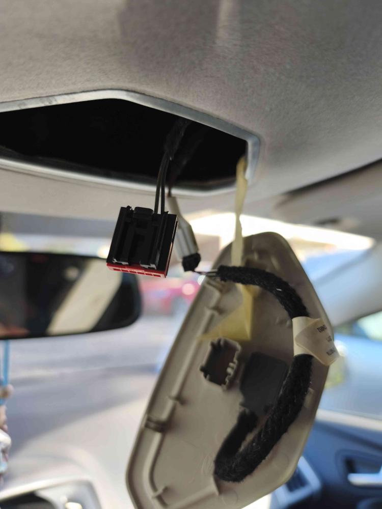

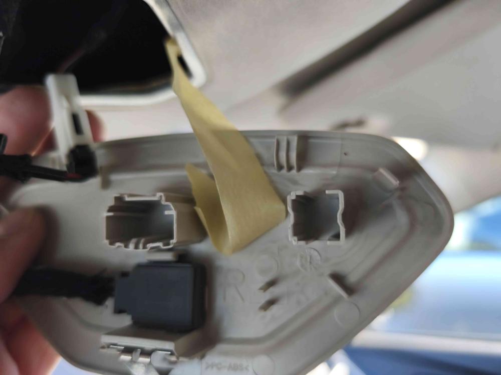

Ahoj. K čemu je pls dvoudratovy konektor?
A případně k čemu jsou ty dva prolisy?
Díky.
Díky.
- Příspěvky: 13699
Konektor ku kontrolke airbagu.
Tie diery su ako zaslepky konektorov. Ten tvoj by mal byt zastrceny a uchyteny v tej vacsej. Mensia je (asi) na konektor k ultrazvukom. Casto ale byva prilepeny na stropnici od vyroby.
- Příspěvky: 25145
do mensiho patri konektor mikrofonu, aby nedrncel
