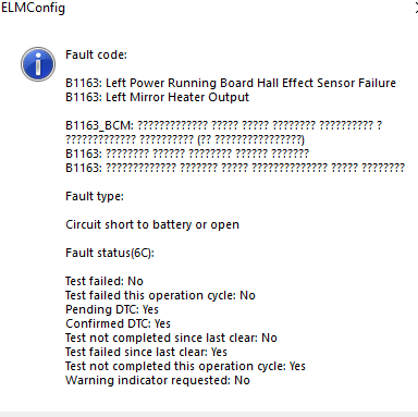

tdikarlos
- Příspěvky: 18
- Registrován: 23.11.2015 07:25
Re: Vyčtené chyby z diagnostiky
Tady scan - asi bude souvislost s opravovaným zrcátkem po nehodě...nejde výhřev skla
- Přílohy
- Výstřižek.PNG (13.7 KiB) Zobrazeno 7643 x
Mondeo 2.0 Tdci 103 kw 2012
- Příspěvky: 25146
asi nezapojili dratky do vyhrevu skla - vydloubni ho a uvidis
tdikarlos
- Příspěvky: 18
Obě ty chyby mají spojitost s tím výhřevem?? Ten druhý řádek je jasný -MIRROR
- Příspěvky: 25146
chyba je jen jedna a v databazi dva zaznamy vysvetleni; nejde vyhrev, tak res vyhrev
