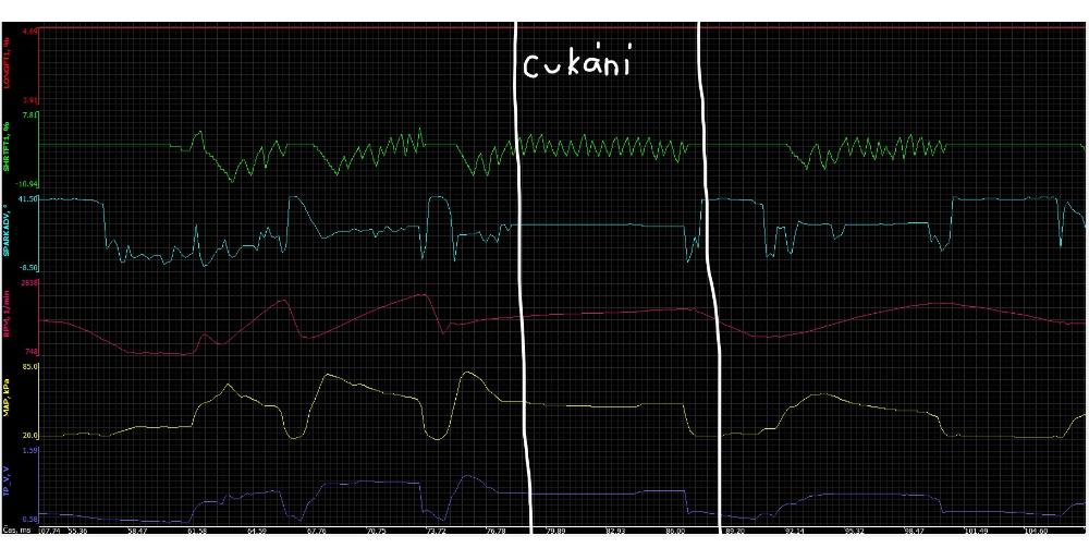

Přídávám graf uložený ve Forscan. Mrkněte na to schválně. Je tam něco nestandartního? přidával jsem na volnoběh pomalu plyn do cca 2500 ot.min.
1) Dlouhodobá korekce bohatosti směsi
2) Krátkodobá korekce bohatosti směsi
3) Otáčky motoru
4) Tlak v sání
5) Sešlápnutí plynu
https://www.uschovna.cz/zasilka/RNKHYNW3WS3K9RI5-UW9/
3) Otáčky motoru
4) Tlak v sání
5) Sešlápnutí plynu
- Příspěvky: 13718
Re: Rozvody benzín 2004-2010
Hupanie okolo 2000-2500ot na mk1 robili posunute rozvody. Neviem, ci rovnake spravanie nezostalo aj na mk2.
Ještě přikládám osciloskop za jízdy. V označeném rozmezí auto cuká. Zařazen 3. rychlostní stupeň + pozvolné zrychlování.
