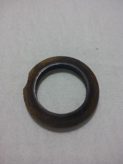

Po přetěsnění a čištění vstřikovačú, vík + sání a zaslepené egr jsem konečně nastartoval a problém,funí ze sání a mám kromě zkur..nového těsnění také prasklou plastovou podložku(nebo jak se jmenuje) pod sáním. Je to ta přední u vstřikovačú menší viz foto.
Prosím nezná někdo číslo dílu ?
To sání mi šlo fakt špatně namontovat - vubec si nechtělo sednout a musel jsem přitahovat opravdu hodně šrouby což mi nepřipadá normální.
Gumičky položit do otvorú hlavy,na to položit sání a přitáhnout..Dělám něco spatně že se mi potrhaly a sání nechtělo klesnout ?
Dík
Dík

Tak tento díl se prodává pouze v celku se sáním. Nelze koupit samostatně.
Tak proč to v tom sání je jen nastrčené a vypadává? Už se nedivím že tolik lidí kupuje škodovku
Zlatej starej tddi.

S tvými přípomínkami bych ti doporučil si koupit bicykl(kolo)
Vraž to zpátky odkud to vypadlo a neřeš. Taky mi to vypadlo a jezdím s tím tak už 40000 km bez problémů
