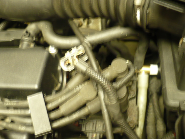

Podle me to bude problem nekde ve vzduchu, pripadne palivu. Me od chude smesi na volnobeh pomohl prave *ventilek odvetrani klikovky*, je to za ten kousek plechu, pruzinky a umele hmoty nehorazna suma (700-880 Kc), ale dal jsem to a adaptace se dost vylepsily.
..a prave tohle jsem odstranil tim ze jsem to dal odsavat pred vahu vzduchu
a s tim casem mereni stejne nesouhlasim...kor u auta s euro 4...takhle pomale zjistovani "dobre" smesi bych videl tak na monostrik na stare felde s euro 1...ale pro treba euro3 by to urcite nestacilo...mne bylo receno autotronikem ze 50x ve vterine a 20x se jeste povazuje sonda za dobrou...1 za vterinu by to ani nedokazalo udrzet stabilni otacky volnobehu..si myslim

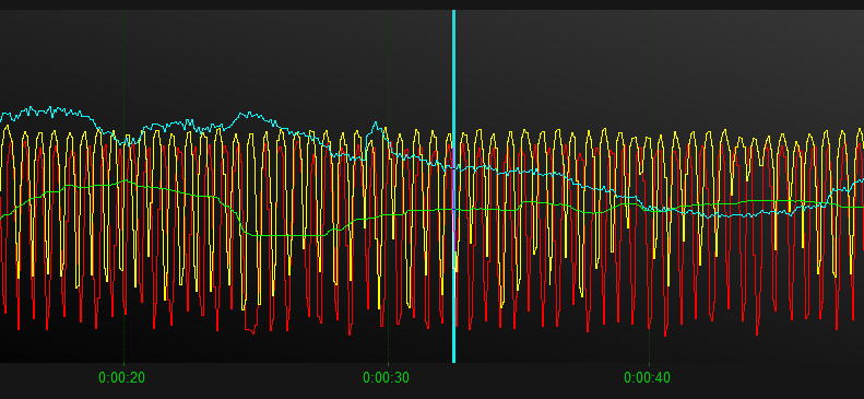

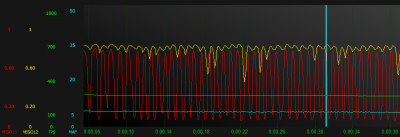

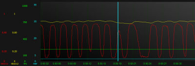

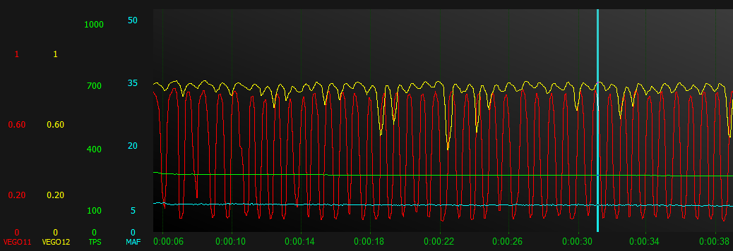

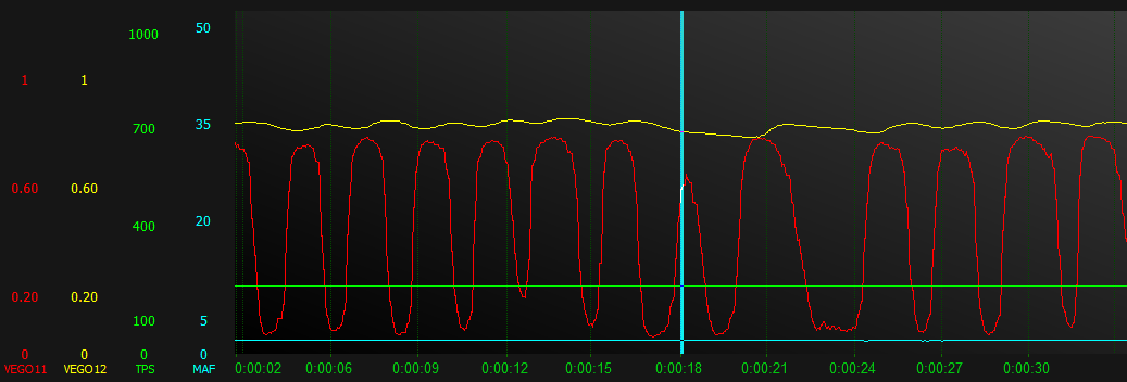

vitr73: tak jsem si dal chvili praci a vyhrabal jak archivni zaznamy z me stare lambdy, tak z nove Bosch LS07 BO 0258986507, a divim se i ja, ale opacnym smerem. Ale ono zaposlouchej se na volnobeh do motoru a uslysis, jak otacky trochu kolisaji cca jednou za vterinu nahoru a jednou dolu. Tot ono. Nebo mam motor nejakej divnej?
stara lambda
750 rpm:
12/45s = 0.26 Hz
2000 rpm (neutral)
24/21s = 1.14 Hz
47/45s = 1.04 Hz
nova lambda
750 rpm:
4/10s = 0.4 Hz
12/30s = 0.4 Hz
2000 rpm (neutral)
39/32s = 1.22 Hz
3000 rpm (dalnice):
34/20s = 1.7 Hz
Tot fakta, 1.8 16V EYDF, r.v. 2004 (ma urcite MAF). Obrazky z nove lambdy, ForDiag.

Jste si jisti, že ta diagnostika vzorkuje dostatečně často signál z lambdy a zachytí všechny cykly (tj.nedochází k aliasingu)? To by věděl autor Fordiag, jakou vzorkovací frekvenci diagnostika zvládne. Běžná levná OBD-II na to není příliš vhodná a ještě se zpomaluje čím víc je zapnuto PIDů (údajů, které se sledují).
Ideálně na tohle osciloskop.

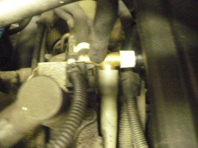

a Petulaku dik za fotky...nemusim letet to sundat a vyfotit kam jsem to pripojil
..a jak je myslen dotaz jak ze odsavam vypary z kliky? vzdyt to je vyfoceno,receno...tak nevim no.
jak jsem uz psal..jedine co se zasira mastnotou z vyparu je vzduchovej filtr(pro nechapave-je mezi vyfukem hadice do airboxu a vahou vzduchu)...ale vzhledem k jeho cene to neresim a klidne jednou za rok ho vymenim...
a na dotaz jakej senzor je pouzivan..jestli map nebo maf ani snad nic rikat nebudu(oba jsou snad v ceste vzduchu do motoru)...nechapu poentu dotazu...a nevidim v zpusobu snimani z podtlakoveho potrubi problem v tom kam ta hadice odsavani je pripojena.....

ted jsem mluvil se znamim co dela autotronika v jednom servisu..a zrovna rikal ze je to nesmysl...ze na osciloskopu musi mit nastaven rozsah aspon 10khz aby videl vubec pulvlny a ne jen strasne tlustou caru....a casovou zakladnu rikal ze ma vzdy nastaveno na 1 s.....prepina mensi rozsah jen aby videl jak moc je sonda uz pomala...tohle co pises rikal ze kdyby mu tohle ukazal osciloskop tak okamzite bez ptani by sondu menil...takze ti ta diagnostika ukazuje uplne blbosti...ale jestli je to nejaky ELM chip za hrst drobnejch tak vypis chyb na tom vycist jde ...ale vic nezjistis...
kolik ti treba ukazuje impulzu na cidlo polohy klikovky na volnobeh? ...tak 4 ze?

Ano, lambda na klasickej OBD diagnostike je iba nejaka "obalka". Nie je to realny a aktualny priebeh na lambde.
