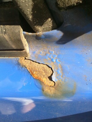

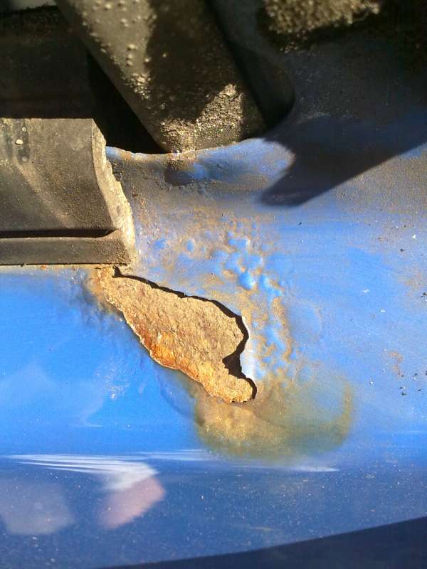

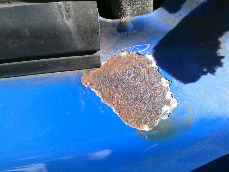

Tak posílám detail mého zpětného zrcátka :cry: :cry: :cry:
Myslíte, že to má cenu opravovat doma? Bude to asi i pod tím těsněním u okna :( ...
Jaký navrhujete postup?

pbjun
Příspěvky: 5869
Re: Oprava koroze
Příspěvek od pbjun » 22.08.2010 16:43
mam to velmi podobne u spolujezdce... Ja mam v planu menit dvere... Pripadne to cele odstrojit, nechat opiskovat, pozink a lak... Nakladne ale ucinne...
Wincenzou
Příspěvky: 768
Registrován: 29.05.2009 13:38
Bydliště: Trutnov
Re: Oprava koroze
Příspěvek od Wincenzou » 23.08.2010 11:31
No hezký plán ale jak píšeš nákladný :/ ... znáš nějaký levnější ale účinný postup jak se toho zbavit? asi flexa co? :D

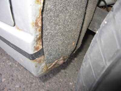

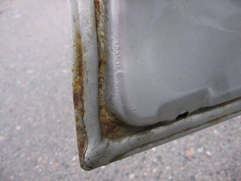

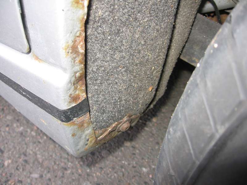

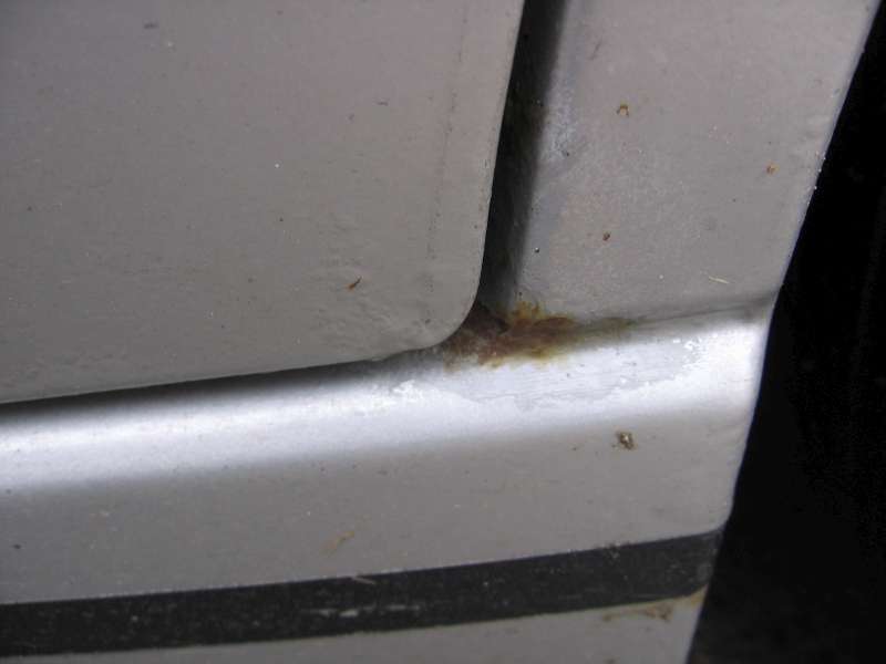

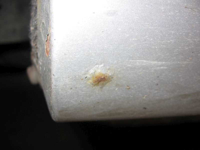

Zdravím,
mám Focuse z roku 1999, kterého jsem nedávno zakoupil v autobazaru. Na Fordu jsou ale již patrné známky koroze.
Chci se zeptat, zda myslíte, že má cenu kontaktovat servis Fordu ohledně 12 leté záruky. Zda mám šanci na úspěch.
Koroze viz foto...
Díky
Naposledy upravil(a) nickzess dne 17.10.2010 21:50, celkem upraveno 1 x.
jarin001
Příspěvky: 5
Registrován: 21.11.2009 21:05
Re: Oprava koroze
Příspěvek od jarin001 » 17.10.2010 18:24
Již patrné? :? To už je pěkně chycený
