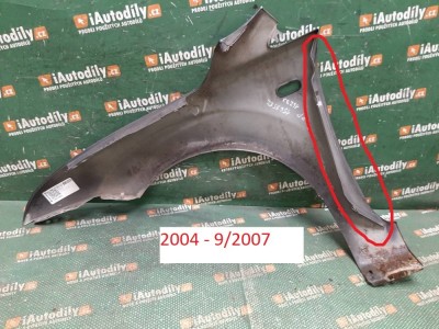

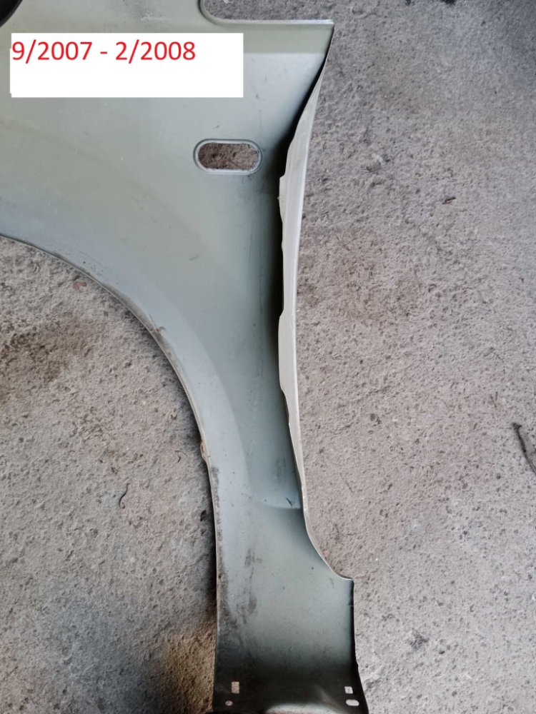

Jj, ale pak je ještě mezityp, stará maska, stará přístrojovka, ale oranžový podsvícení vč rádia 6000 se zaoblenými rohy. To má blikače v blatníku. Fotky viz moje galerka
Ano přesně tak to je, ale prodejci to nějak nechápou, proto chtějí nějako fotku starýho blatníku.pan-x píše: 29.08.2022 15:42 jako 2007-2008 maji jine cislo, ale pak to vsude vyhazuje jako záměnné s 2004-2007 tak nevim
PS na vrakáči se nechají sehnat i neshnilý, ale nemám nic poblíž a chci jim poslat foto toho rozdílu, abych tam nejel 100km nazdařbůh.

Medzi-FL má plechy, resp. celý vonkajšok ako pred-FL, zmeny sú len v interiéri ako píšeš - oranžové podsvietenie, rádio,...čiže blatníky (aj nárazníky, aj kapota, dvere,...) pasujú z pred-FL. Jediné auto čo je odlišné, je cabrio po-FL, to je taký hybrid aj zvonku...

Tak abych dotáhnul dotaz do konce... Trvalo to sice, ale koukněte na obrázky a je vidět rozdíl v profilování blatníku.
- Příspěvky: 13643
Re: Koroze u Focusu 2
Myslis, ze nebude zamenitelny?

Zaměnit nepůjdou. Bohužel. Ten mezityp se fakt blbě shání. Spousty obchodu, spíš teda snad všechny, o tomhle nevědí.
