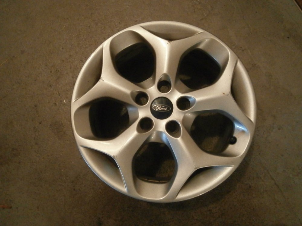

Alu 16"
Příspěvek od taksun » 21.08.2021 17:22
Zdravím, druhý den čtu forum, ale nikde jsem se nedočetl co bych potřeboval.
Prosím poradí někdo ... ???
Mám FF III Titanium, r. v. 2017, 1.0 EB. Koupil jsem starší alu disky na zimu (v příloze), rozměrově v pořádku 7Jx16, 5x108, ET 50, středová díra sedí, ale asi jsou z Galaxy, či S-Maxe nebo Kugy, protože díry jsou o dost větší než mám na Alu disku na autě (originál). Mám matky na 19 klíč, a tyto budou asi na silnější štefty resp. na klíč 21. Je možné je použít??? Originální matka na alu kola v konusu tohoto kola sedí dobře.
Dík za radu...

Příspěvek od petulak » 21.08.2021 18:40
na 14mm , štefty.

Příspěvek od jenikHK » 21.08.2021 19:26
Bez obav je můžeš použít - jsou na našem C-Maxu rok 2010 z výroby

Příspěvek od taksun » 21.08.2021 22:02
.. z výroby v pohodě, ale na autě mám slabší štefty ...

Příspěvek od jenikHK » 21.08.2021 23:04
Tak jinak - stejná kola máme na autě z výroby a to auto má matice M12x1.5 - na 19 šestihran.
Pro jistotu ale ještě mrkni na číslo na kolech - máme 7m5j-1007-aa.

Příspěvek od stano. » 21.08.2021 23:36
Fordy mali na diskoch vzdy vacsie diery ako stefty. Preto treba pouzivat Fordacke matice - s vacsim lozkom. Klasicke "tenke" matice ti prelezu cez diery.

Příspěvek od Petr078 » 22.08.2021 08:46
Letos jsem na zimu poridil uplne stejne disky a resil stejny problem.. je potreba pouzit matici s vetsim dosedacim kuzelem .. po dlouhem hledani jsem koupil tyto https://shellers.cz/kolove-matice/kolov ... -vyska-30/
Daji se jeste koupit matice s pohyblivym kuzelem, to je asi specialita fordu na tyto kola... vzdy jsem mel na aute pevny kuzel a zadny problem to nedelalo, tak jsem zvolil tyto.

Příspěvek od taksun » 22.08.2021 09:33
změřil jsem si dosedací kužel matice, co mám na autě z výroby a také mají pevný dosedací kužel 60stupňů, tak by to mělo být o.k. ..??? Nemusel jsem ji sundavat z auta, mám doma náhradní originál...
na uvedené stránce jsem našel svoje ... https://shellers.cz/kolove-matice/kolov ... ka-295-mm/ - v tech. nákresu mají stejný kužel ..

Příspěvek od Petr078 » 22.08.2021 18:19
Tady nejde o uhel 60 stupnu, ten je stejny.. tady jde o prumer v tomto pripade 28mm...vem si tu tvou matici a dej ji do disku.. pokud nepropadne uplne, tak bude drzet jenom za kousek po obvode.

Příspěvek od taksun » 24.08.2021 20:48
vzdyt prave o to jde .. nepropadne .. a kolik drží .. ???
