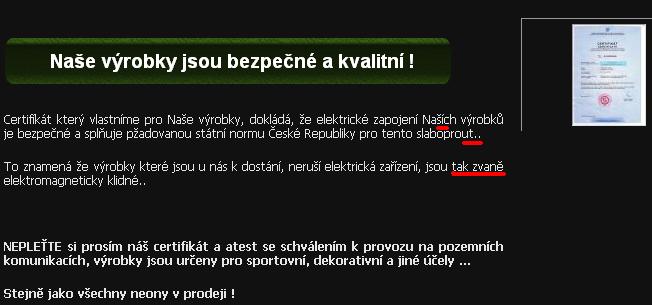

Koukal jsi se na ten jejich certifikat ze jo? Ja se celkem pobavil:

Měli by se vrátit do školy! A díky poslednímu odstavci bude mít nový majitel problémy s orgánem. :wink: :wink:

Jo, je fakt ze jsem podtrhnul jen ten pravopis - aj ja mam obcas s timto velke problemy :mrgreen:
Ale precti si to az do konce... to o te pozemni komunikaci. Ja myslim ze davat neco takoveho jako deni svetla je celkem na povazenou. Je to spis machrovinka kterou si nainstaluju nekam pod auto obcas si s tim na parkovisti posvitim atd... Ale davat to jako denni svetla...

to o tom certifikátu vím, jen nevím na co jsi mířil s těma valachama..
A druhá věc je, že i zde na tomto foru má dost lidí světla od něj a nikdo si zatím nestěžoval, že by s tím měl nějáké problémy co se zákonu týče...
