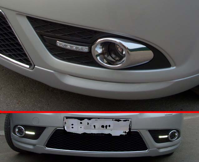

... a co takoveto reseni:
- jtomasik
- Příspěvky: 16
- Registrován: 25.12.2010 08:58
Re: Svetelny senzor a svetla denneho svietenia
Tak toto je asi najkrajsie domontovanie DRL ake som videl - vyzera to ako origo
FoFo II Kombi 1.6 TDCi 80 kW Ghia Full
- Dzefer
- Příspěvky: 1831
- Registrován: 26.03.2008 15:42
- Bydliště: Bratislava
hmm, toto vyzera fakt super, take decentne
