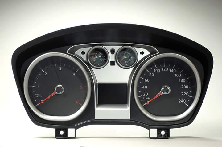

Cau chci se zeptat jestli jdou prehodit tyhle budiky mezi sebou
stažený soubor.jpg (7.11 KiB) Zobrazeno 3707 x
Příspěvky: 25199
Re: Palubní počítač
Příspěvek od ZaQik » 27.01.2017 16:33
ano jde to, ale u forda jim tom IDSkou nepujde ... viz sekce navody

Cau potreboval bych radu pujdou tyhle budiky do ford focus 2 r.2007 1.6 tdci 80kw http://bazar.automedik.cz/AMD0947909266/ford/focus
Příspěvky: 25199
Re: Palubní počítač
Příspěvek od ZaQik » 15.02.2017 22:15
pujdou, jen ta britska stupnice Te casem zacne stvat
