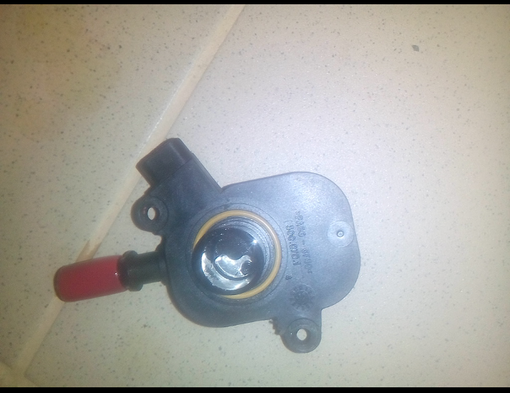

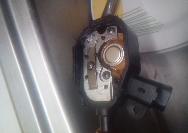

pardon, dva rovnaké foto :wallbash:
Filter už nemám, vyhodil som ho

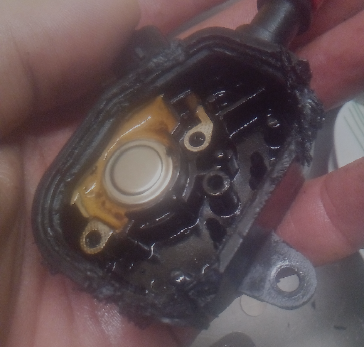

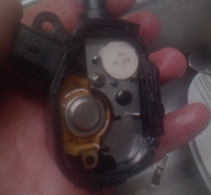

takže dámi a páni, exluzivne pre vás :bravo22:
Sústava plieškov... všetko okrúhle je magnet

Příspěvek od TomFocus » 22.08.2018 22:02
Zařízení na úsporu paliva :D to je nějaký ionizer :lol:
MajklHe
Příspěvky: 1046
Registrován: 16.05.2015 19:37
Bydliště: Humenné SR
Re: Palivový filtr u 1.6 TDCi.
Příspěvek od MajklHe » 22.08.2018 22:06
mal som to doma, rozobral som to, ale čo to je, fakt netuším :nixw:

Příspěvek od TomFocus » 22.08.2018 22:14
Taky nevím k čemu to je, ale když to není zapojený auto nejede :mrgreen:

Příspěvek od MajklHe » 22.08.2018 22:21
ešte dôležitá poznámka, cez tú krabička vchádza nafta do filtra :arrow:

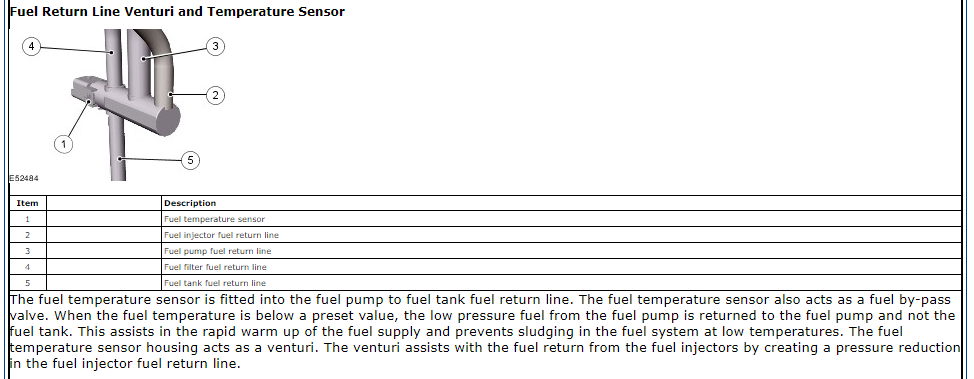

Tak tak, ziadny vyhrev.
Magnet asi na odchyt zeleznych pilin.
To ostatne nie je plavak? Ak to chyti vzduch, okamzite vypne motor?
MajklHe
Příspěvky: 1046
Příspěvek od MajklHe » 22.08.2018 23:01
všetko bolo pevné, nič neplávalo, nepohybovalo sa, jeden pin išiel do toho magnetu na poslednej foto, čo ostal na pevno, druý pin na tu sustavu plieškov s magnetom.... :shocked:

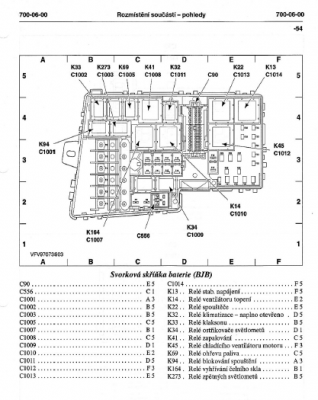

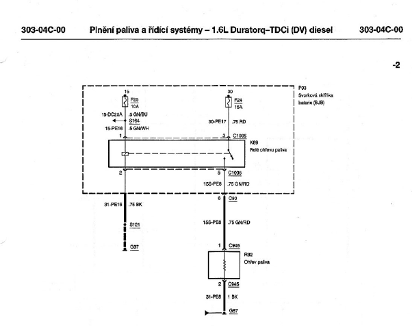

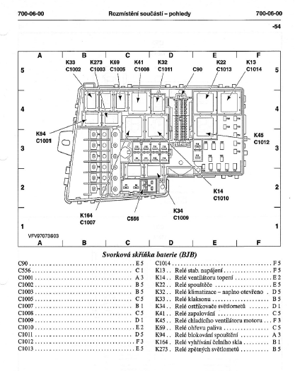

vladko
Příspěvky: 154
Registrován: 06.10.2011 12:15
Příspěvek od vladko » 23.08.2018 08:28

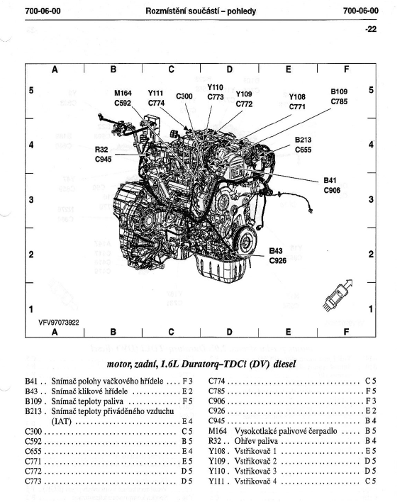

Nejsem elektrikář, takže netuším jak všelijak může vypadat zařízení na ohřev :-)
Tady el. dokumentace k autu kde ten předehřev taky je. Ukazuje to právě někde k tomu filtru ve schématu název R32
Relé K69 je pro ohřev, nekoukal jsem zatím do auta jestli ho tam mám
A tady zapojení
No a pak je ještě na potrubí nějaký mechanismus pro to jestli se palivo vrací do nádrže nebo zpět do filtru. To už mi ale hlava moc nebere.
A teď babo raď :)
