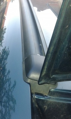

Zdravím
Vedel by mi niekto poradiť,ako demontujem túto strešnú lištu?Nemôžem tu nič také nájsť a zateká mi tade-prasknutý tmel.
Za skorú odpoveď ďakujem

Příspěvek od rh1980 » 12.04.2014 18:20
peterkos2
Příspěvky: 74
Registrován: 23.05.2008 16:56
Bydliště: Čachtice
Re: zatekanie do auta fofo2
Příspěvek od peterkos2 » 12.04.2014 19:13
Fu,moc ďakujem.No to bude robotička

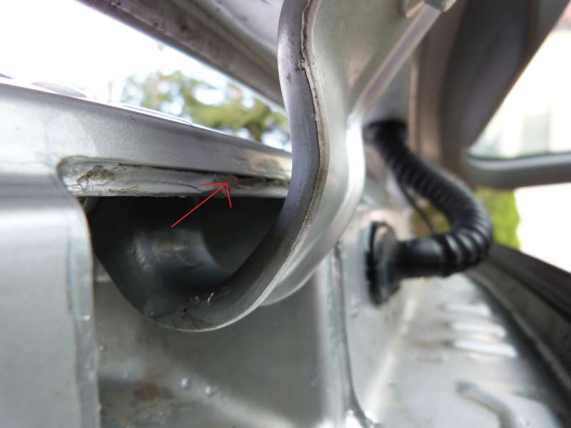

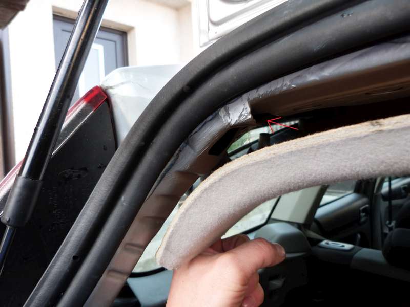

Tak jsem se taky zařadil do klubu zatékačů do kufru. Původně jsem myslel, že to zatéká pod hagusama nebo jak tady bylo psáno pod střešníma lištama. Tak jsem dal auto do servisu. Mechanik podlepil hagusy a všechny spoje plechů v levém rohu kde to teklo a prej dobrý. Za tejden zapršelo a voda v kufru :nunu: ,tak jsem se dal do bádání sám rozkryl jsem plasty a uvolnil stropnici nad kufrem, abych aspoň trochu viděl kudy to teče. Vzal hadici a poléval a nakonec jsem přišel, že to teče skrz spoj plechů u pantu. Jak je to schovaný za pantem tak to není moc vidět. To sem zalepil a pohoda a sucho :huraa:.
