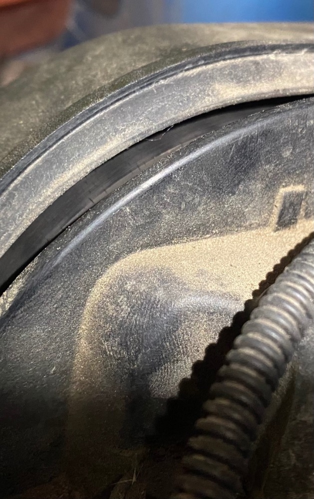

Mdvd
- Příspěvky: 3
- Registrován: 13.04.2024 11:15
Je tento stav rozvodového řemene kritický?
Dojedu s tímhle stavem rozvodového řemenu aspoň do servisu bojím se že se mi to potká. Předem děkuji jedná se fofo II 1.6 74 kw.
wendull
- Příspěvky: 1
- Registrován: 23.10.2020 10:52
Re: Rozvody benzín 2004-2010
takhle potrhanej remen neres. Proste stim jed, kdyz ho nebudes vytacet na 4-5 tis a delat s nim "psi kusy" a jezdit NFS nebo delat velky vychylky v otackach, jezdit.
Ale nikdo ti presne nerekne tohle je jeste dobry, nebo tohle je uz fakt za hranou. Tohle je znamka, ze uz to ma nejaky ten rok za sebou, podle mych zkusenosti je na nem ucite 8 let a je jedno kolik na nem je nalitano. Proste to starne, hlavne jak ta guma, tak i textilile a vyztuhy, ale na druhou stranu videl jsem i mnohem horsi, po cele sirce rozpraskane, tim to vsak rikam, ze to je uz zone cerveny (Achtung)
