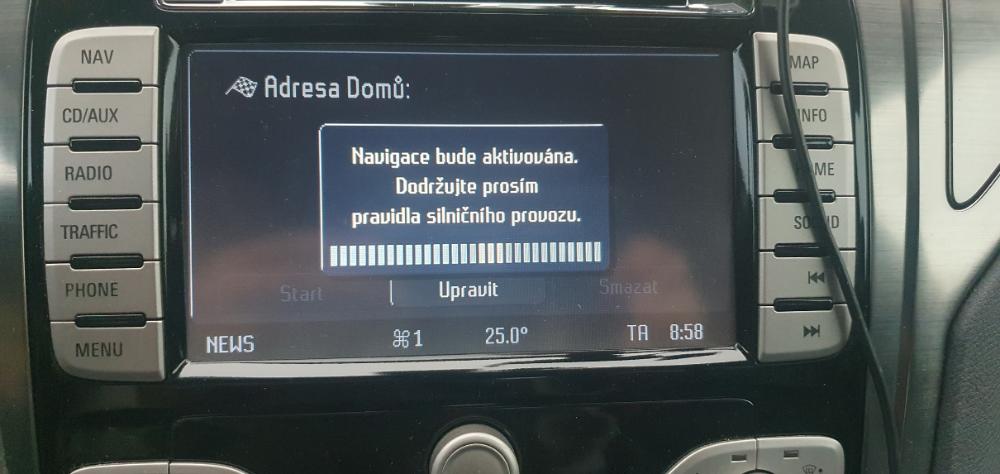

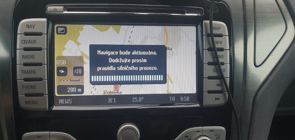

Re: Navigace Blaupunkt TravelPilot NX MK4
Nevěděl by někdo jak se zbavit této hlášky?

- Příspěvky: 25087
vycistit DVD mechaniku nebo DVD s mapama ... nekdy pomuze i prepnuti jazyku na jiny a zase zpet
