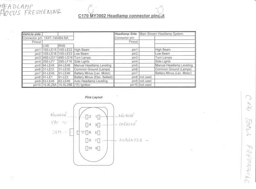

2 Tony a Chmelko: Ano, přibude ti tam blinkr a dálková, ale dálková měla kabel i na H4. Podle mého schématu by tam měl být 10ti pinový konektor s třemi bez funkce, tedy 7 kabelů. Ale až přijde náš specialista na kabeláže tak se ho ještě zeptám.
Přikládám plánek.
Jo tak už jsem s ním mluvil. A ostatně je to patrné i z plánku:
Buď je to na Pin8 - balast pro HID (výbojku)
nebo Pin9 - automatické naklápění světel podle zatížení vozidla - nevím jestli to nějaké fofa mají???
Pin10 - Ignition je zapálení, tak to bude asi taky pro tu výbojku.

u starýho modelu je 5 drátů : 1.kostra,2.obrysovka,3.potkávačka,4.dálka,5.motorek ale ten by měl mít ještě jeden drát. u FL: 1.kostra,2.obrysovka,3.H7,4.H1,5.blinkr, 6 a 7.motorek takže? :roll:

Jo tak, já jsem myslel, že máš osm kabelů. Tak když máš 7 tak je to dobře. Mrkni na plánek nesedí to?

jasně 7 je na světlech FL,ale původní konektor pro světla H4 má jen 5drátů :!: :roll:

ahoj tak jsem nakonec výměnu světel zvládl. dalo to místy docela zabrat :twisted: třeba dostat ven starej motorek... ale vše jede a funguje jak má :wink: takže díky všem za pomoc!
