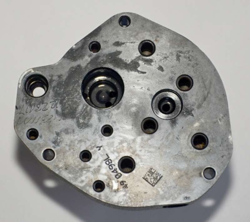

- gabriiel
- Příspěvky: 213
- Registrován: 01.12.2012 19:47
- Bydliště: Chrudim
Re: bliká kontrolka žhavení
Mno... tak moje potize s nouzakem pri lehce podtocenem motoru a seslapnuti plynu na podlahu byly zpusobeny prasklou rozdelovaci hlavou cerpadla. Vymeneno, procisteno, vyrepasovano, dneska jsem to kratce zkusil a jede to jak drak
Tak drzte palec, at to vydrzi co nejdyl
