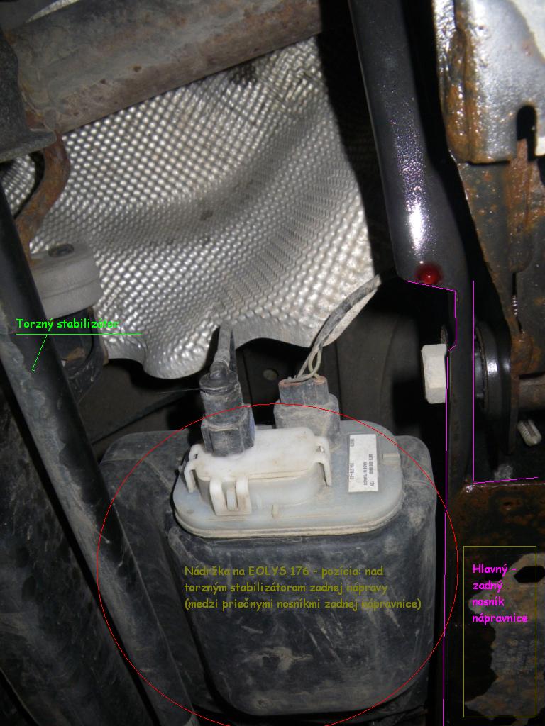

Ešte som zabudol - niekto uvádzal objem nádržky na Eolys 2.8litra - ale po tom čo som tento týždeň strávil dosť dlhú dobu pod mojim vozidlom si nijako neviem predstaviť kam by sa to do nej malo zmestiť - takže môj odhad maximálka 1.8L - navyše aj ten otvor z ktorého má vytekať Eolys keď je nádržka pri dopĺňaní už plná - nie je navrchu ale zboku v hornej časti nádržky od pravého zadného kolesa...

To BobTDCi: tvůj odhad na 1,8 L je správný. To už mám dříve zjištěné. Proto bys z té 4 l bandasky udělal dvě auta a vyšlo by tě to na těch 1600,- což je na těch 60000 km skoro zadarmo. Z tou 3 l to už bude horší pořízení, tam už to tak dobře vycházet nebude. Já právě s filtrem nemám doposud žáden problém a nevěřím že vydrží jen těch 120000 km při kterém doporučuje FORD výměnu ale věřím tomu, že by mohl vydržet dalších 60000 km na které je právě to jedno naplnění ELOYSEM.

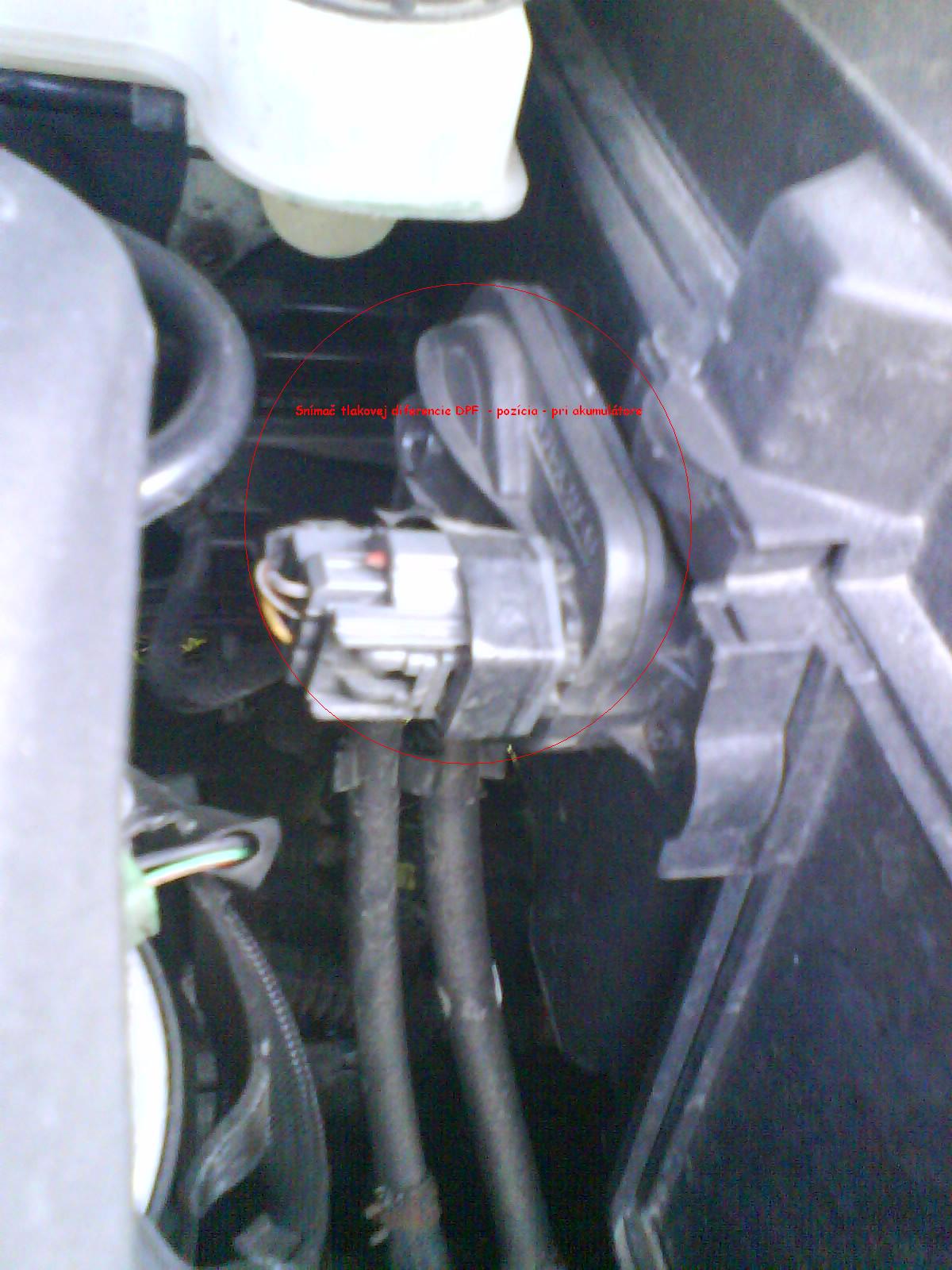

s "PDF" si na tom dobre(tento formát ti PC iste zobrazuje bez problémov)...otázne je či aj s DPF?Martin81 píše:dobrý den, může mě někdo zjistit jak jsem na tom s PDF, můj VIN je:
WFOWXXGCDW7Y48132
díky
No je to tak, že Taliansko napríklad väčšinou nemá DPF, Francúzi - neviem, ale skôr nemajú a nemci sú ten "rizikový trh" - skoro všetky od nich to majú, lebo u nich tie autá majú výrazné daňové zvýhodnenie s Euro4 a teraz s Euro5.
Takže odkiaľ máš auto?
Pozri si môj príspevok na strane 22 - sú tam fotky všetkých "indícií" - ak tam nájdeš napríklad toto pri baterke zo strany motora - tak DPF(FAP) máš. Je to diferenčný snímač pred a za DPF.
