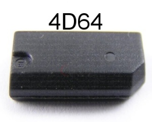

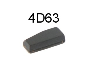

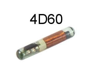

- rh1980
- Příspěvky: 794
- Registrován: 06.10.2012 09:39
- Bydliště: Vysočina
Re: Objednat sklopný klíč ?
na tvého Focuse je čip 4D63
- Přílohy
- 4D64.jpg (19.84 KiB) Zobrazeno 2639 x
- 4D63.jpg (8.07 KiB) Zobrazeno 2638 x
- 4D60.jpg (9.65 KiB) Zobrazeno 2637 x
- jarod72pm
- Příspěvky: 2217
- Bydliště: Otrokovice
Takže když jsem objednal s čipem 4D60 tak je to v háji?
To letadlo z Hongkongu už nezastavím
přitom píše doslova:
Keyless Entry Remote Key Fob 3 Button 433MHz With Chip 4D60 For Ford Focus Mondeo C Max S Max Galaxy Fiesta
Transponder chip 4D-60
Remote Frequency: 433mhz
100% Brand New!
High Quality
This is a brand new 3 button remote key with uncut blade
It fits with cars of For FORD such as
Focus 2005-2010
Mondeo 2007-2010
Fiesta 2009-2010
Galaxy 2006-2010
C Max 2003 2010
S Max 2006-2010
Remote control frequency 433.92Mhz + virgin transponder chip 4D60+ new battery
will require an Auto Locksmith to code the new chip to your immo system
This is an after market replacement case
The Key comes with logo
The image is of the real product. Not downloaded from internet
Please compare carefully before placing order
100% Brand New!
High Quality
Focus 2005-2010
Mondeo 2007-2010
Fiesta 2009-2010
Galaxy 2006-2010
C Max 2003 2010
S Max 2006-2010

Ke svému klíči jsem také dostal 4D63. No uvidíš, třeba pojede i ta 4D60
