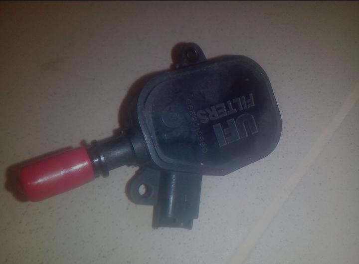

Já taky nevím jestli tam doopravdy je. K něčemu tam ale ten konektor bude a taky mám v autě protikus co tam zastrčím :-)
Někde jsem ještě četl, že někde je nějaký bimetalový pásek a ten zapříčiní že při nízkých teplotách se přepad místo do nádrže vrací zpět do filtru. Tato nafta by měla být už ohřátá díky tomu že prošla vysokotlakým potrubím a tak plní funkci předehřevu.
Možná je ten pásek v tom filtru a při nízké teplotě nafty sepne a jde to do toho venitlu co řídí kam ten přepad jde.
A možná jsem úplně mimo :-)

Sám jsem zvědavej co nafoti po rozborce?
Tam kde má být dle toho nakresu vyhrivani (hvezdickova zaslepka černá) tak tama zalivam filtr naftou pri výměně 8)

MajklHe...rozrizni ho. Zajímalo by mě jak je řešená uvnitř vložka :palec_nahoru:

Ja som si vzdy myslel, ze hore je konektor na teplotu/prietor paliva.
Dole je vyhrev. Fordy nemaju, Peugeot/Citroen maju.
Ze je hore vyhrev sa mi nezda aj kvoli tenkym kablom.

To se díváš blbě, ta hvězda je šroub skrz filtr a slouží k odvodnění. Ten konektor je kousek předtím.

vladko píše:To se díváš blbě, ta hvězda je šroub skrz filtr a slouží k odvodnění. Ten konektor je kousek předtím.
Ano je to odvodnenie filtra.
Vnutrajsok nic zaujimave,dole plstena vlozka na pohltenie vody a hore pomerne mala filtracna
vlozka.
Koleno si prestrelit nedam ale horny konektor je snimac vody v palive.

Sám jsem zvědavej co MajklHe zjistí :mrgreen:
Zajímá mě jak je to uvnitř, protože jeden filtr už mě zklamal a to byl od Mannu.

Odvodnenie je horna hviezda, ktora je so zavitom, ta sa odkruti. Z nej ide kovova tycka az na dno. Ukoncena zuzenim v plastovo-gumovom vyvode. Odkrutenim vrchu sa vytiahne hore a bordel s vodou na dne vytecie.

Odvodnění/odkalení provádím spodním šroubem :nixw:

Co to mas za filter? Neodtahujes tu plastovu zaslepku, konektor bez pinov?

No ved to sa odkruca hore, tou plasttovou hviezdou. Z nej ide tycka az dole. Do toho, kde ty odkrucas jej ukoncenie.

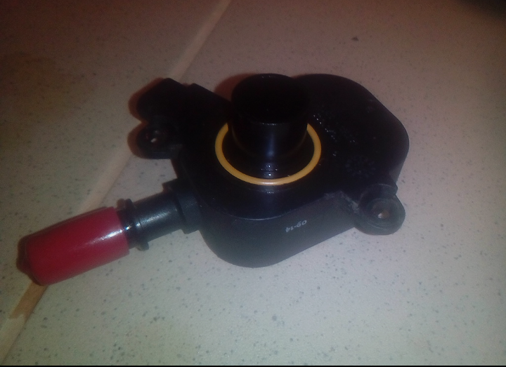

Ano, ta veľka hviezdica na vrchu, povolením začne vytekať zo spodu nafta :cooler:
Tu prikladám foto
