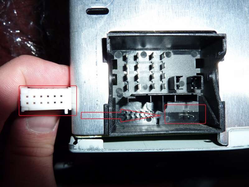

Zdravim vsetkych. potreboval by som pomoc.
Po 2 dnoch trapenia som nakonie vymontoval radio. (miesto original klucov postacili 2 priborove noze, 1x vreckovy noz, 1x manikurove noznicky
na zadnej strane radia mi chyba tento konektor:
Vie mi niekto poradit ci sa to da niekde dokupit pripadne nejake vyrobne cislo by mi pomohlo.
Dakujem
Dakujem
Ford Focus II 1.8 TDCi, 85kW, 2006
- ja_matus
- Příspěvky: 20
- Registrován: 11.07.2009 19:05
- Bydliště: ČR - PHA, SR - RA
Re: FoFo II, radio CD 6000, AUX a USB vstup?
Zdarec,Vie mi niekto poradit ci sa to da niekde dokupit pripadne nejake vyrobne cislo by mi pomohlo.
Dakujem
Katalogove cislo toho kabla je myslim 1426121. Da sa kupit bud samotny alebo aj s 3.5mm jackom. Ak by si potreboval len kabel, tak jeden zvysny sa mi tu povaluje, nakolko kabel som v mojom fofovi nasiel, len jack som potreboval pripojit a mal som uz kupeny cely set. Myslim ze kabel + 3.5 mm jack stoji nejakych 500 kc, ale samotny jack sa da kupit za cca 60-80.
