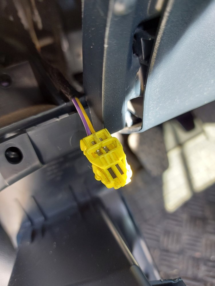

potřeboval bych poradit k čemu slouží tento konektor pod volantem u nohou řidiče?
Fiesta 2012
Díky moc.
Fiesta 2012
Díky moc.

ano, nic jineho tam neni

Re: Konektory známé i neznámé
Díky, kolenní airbagy auto nemá, takže to je v pořádku.

to mi v poradku neprijde ... nekde bych ho sehnal a dal ho tam - nikdy nevis, kdy se Ti bude hodit

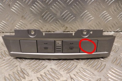

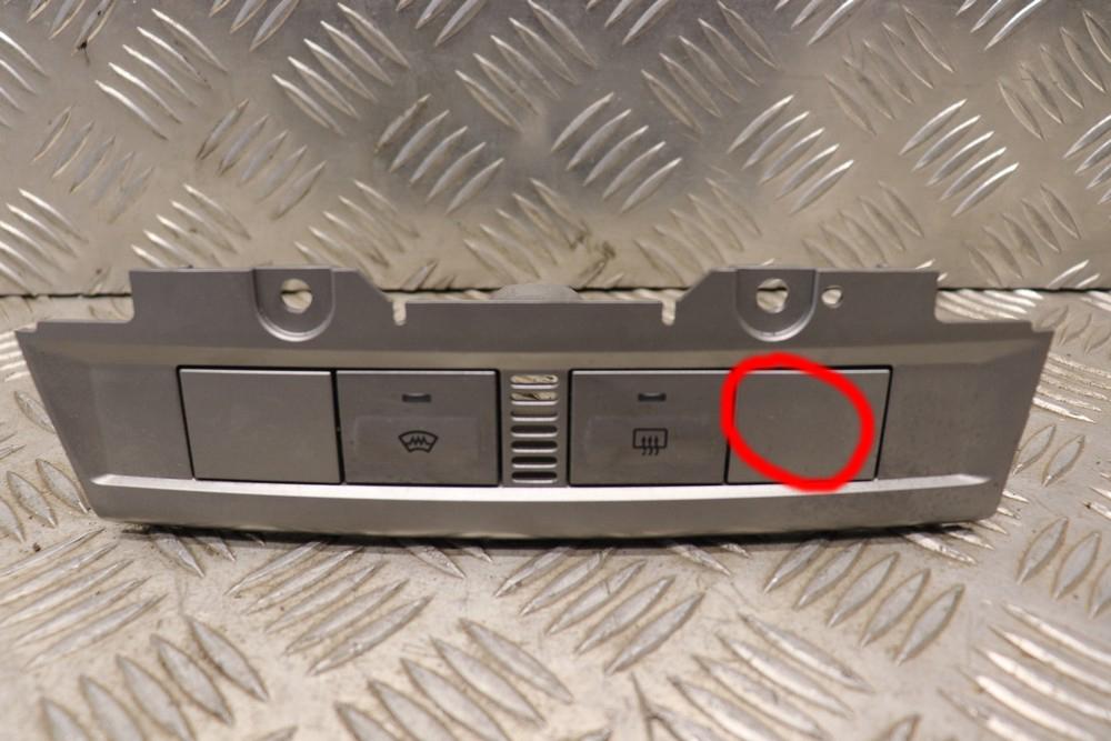

Ahoj,
díval jsem se zda mám přípravu na výhřev sedaček a koukám, že mi nějaký konektor vede do záslepky vedle výhřevu okna viz příloha. Není to na kontrolku Airbag Pass Off? Pokud ano, stačí jen ta kontrolka zapojit, aby to bylo funkční?
Áno, je to na kontrolku, ale je to ozaj len kontrolka, nie tlačítko na ON/OFF airbagu...na to musíš mať zámok na boku palubovky pri spolujazdcových dverách.

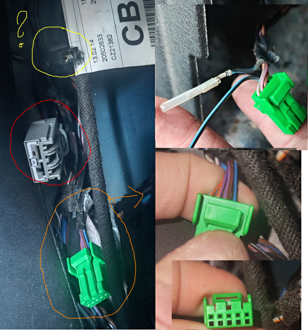

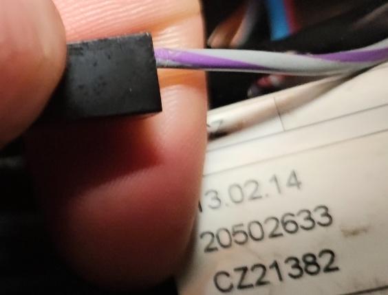

Ahoj ZaQik,
konektory sice známe, jedná se o konektory jendotky tažného, ale
- Co je to žluté?
- Proč je ten u CAN černomodrý vypojen a byl dán narvrdo na zem? V Předpokládal, že to řídí to odpojováné světel a takto jsou vždy zapojeny, než když to má řídit jednotka. Ale toto je řízení do jednotky a ne do auta, tedy opačně. To by dávalo smysl, pokud by ta kostra šla do auta a ne jak bylo do jednotky. Takto to vypadá, že mám něco navíc a nemusím tedy řešit. V Doc je jenho zapojení na 4. pozici
- Identifikova jsem správně to šedě (oranžově označené) jako napájení? Tedy pak nepotřebuji tahat ten konektor z kabeláže na pojistky do levé kapsy.
Galaxy TDCI 2.0 120kW euroV
- Příspěvky: 25146
Co je to žluté?
tezko rict, kdyz nenapises barvu dratu ... tipuji na konektor pro houkacku alarmu
to vypada na dodatecnou upravu, asi byl puvodni kostrici bod spatny nebo pretizeny (je to jen kostra; nic vic, nic min)
ano, mas tam kompletni pripravu
Jak psal zaqik, houkačka

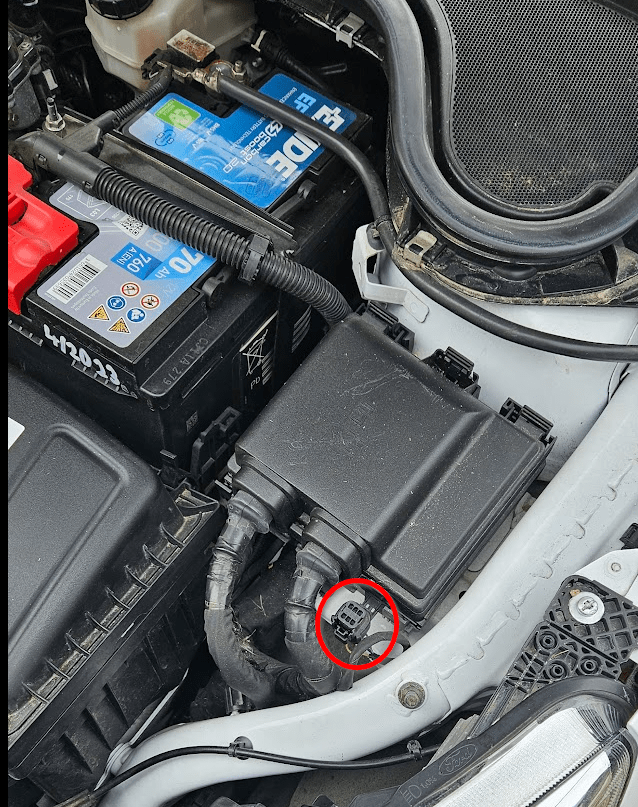

Zdravím,
Prošel jsem toto téma, ale tento konektor jsem nenašel (nebo jsem slepej
Vedle baterie mi trčí toto. Netuší někdo, k čemu by to mohlo být? Příjde mi divný, že to nemá ani krytku a prostě to kontakty trčí nahoru.
MK4 TDCi 2.0.
Díky moc.
MK4 TDCi 2.0.
Díky moc.
Ford Focus mk4 combi 2.0 TDCi, r.v.2019
- Příspěvky: 25146
mely by tam byt 3 draty - je to servisni konektor vysokorychlostni sbernice

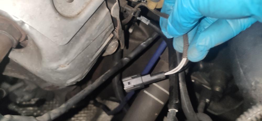

volný konektor
Ahoj, prosím pěkně, potřeboval bych poradit. Měnil jsem přepadovou hadici k chladiči (FF3 kombi 2013) a když jsem se snažil vytáhnout její pravou tenčí část vyskočil na mě konektor. Vůbec netuším, zda byl celou dobu volně či jsem jej nějak při manipulaci vytáhnul, nicméně když jsem hledal místo kde bych ho zacvaknul, nenašel jsem nic. Pěkně prosím, nevíte k čemu je a kde má mít své místo, pokud jej tedy má? Moc děkuji.
