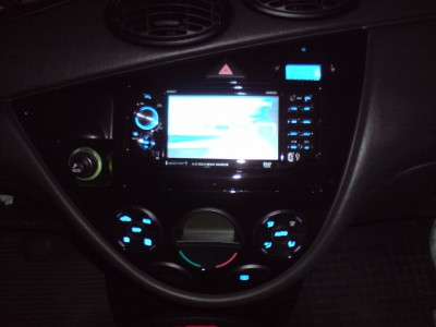

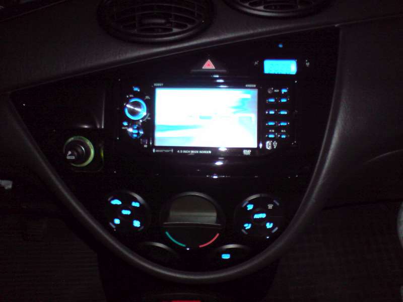

Pokus o foto v noci, nic moc :( je to mobilem...
globe
Příspěvky: 4985
Registrován: 23.03.2008 12:57
Re: Změna podsviceni
Příspěvek od globe » 20.04.2009 07:47
nadhera :!: :P

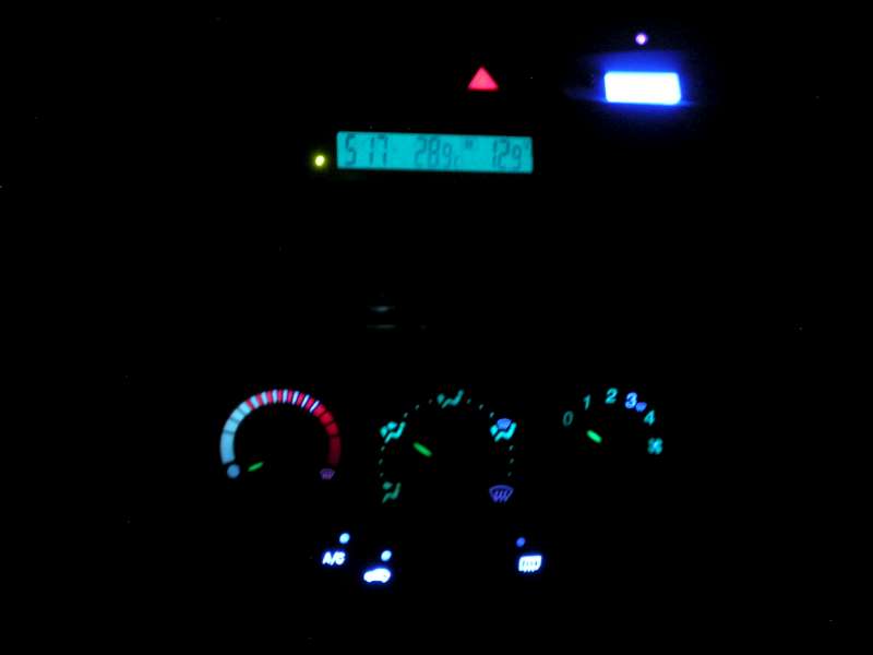

to ihrdlick: mohl bys nějak shrnout jaký počty a typy těch led diod si použil? (na ten climatronic)
to všichni: kdo ví i na rádio kolik a jakých a vůbec počty a typy i na BC, hodiny a pod..
Než napíšete abych si pročetl forum, tak jsem pročetl..ale je tu více použitých typů, počty moc ne, tak abych se věděl domluvit s dráteníkem, co mi to bude dělat, co objednat...díky
Ghia combi, 1,6 16V Zetec SE 74 kW, Ba+Lpg (Stargas, už čiastočne adaptovaný na AG Compact), 2003, modrozel metal
ihrdlick
Příspěvky: 2046
Příspěvek od ihrdlick » 20.04.2009 13:21

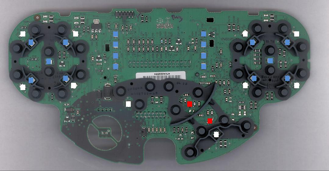

Spočítej si modré a bílé čtverečky, to jsou změněné diody. Ty červené jsou původní.
Použil jsem tyhle modré a tyhle bílé. Akorát těch 8 uprostřed je displey a není modrý, ale bílý !!! Na hodiny jsem použil 2 ty modré co na climatronik. Do BC jsem ještě nelezl a na stahování oken mám připraveny tyto diody.
Typ AL-1206B1.Mám 4 el. okna, takže 14 diod + 2 rezervní :wink: Akorát ještě co se týče podsvícení tlačítka MAX ofuk okna. Mám tam modrou, ale doporučil bych bílou, jelikož je ten znak oranžový a s tím modrým nejde moc vidět, ta bílá to prosvítí více. 8)

Moc díky, i za odkazy na dodavatele. Trochu to budu modifikovat, já chci i display modrý a na vytápění mám i přední sklo, takže pár diod navíc. Když v hodinách jsou dvě, myslím, že v BC budou tak čtyři..no a originál rádio to jsem našel v odkazech na ty německý návody, takže už můžu pomalu uvažovat kdy se do toho pustit :D ..

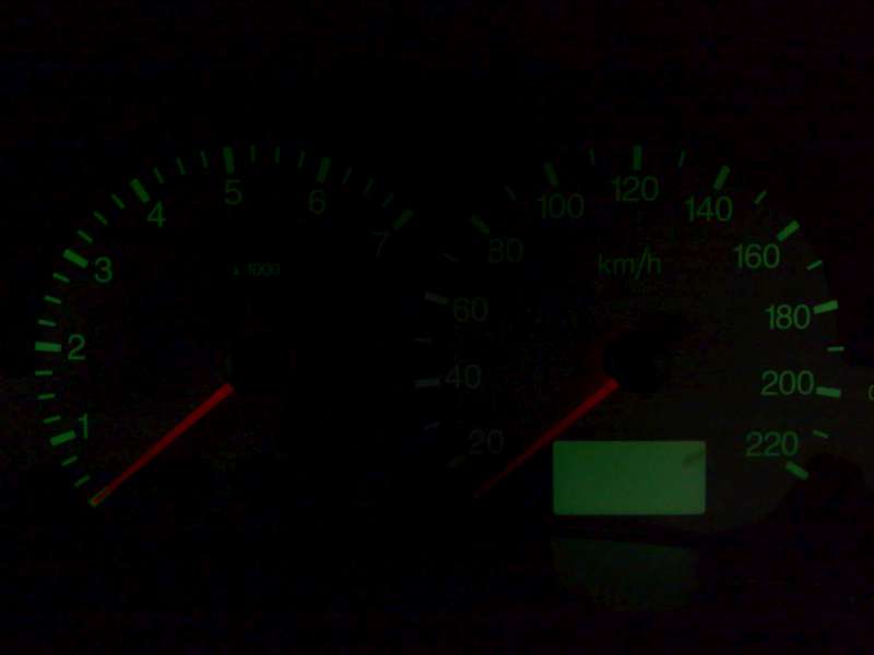

Mam na vas otazecku: Potreboval bych vedet jake zerovecky jsou pod budikama jedna mi (nesviti viz foto) .
Chci to vedet at to nemusim dvakrat rozebirat.
Ford Focus 1,6 16v rv.00 zetec s/ Black panther
Skubi
Příspěvky: 11856
Re: zarovky pod budikama
Příspěvek od Skubi » 27.04.2009 21:38
3W - 12V :wink:

NO A JE TAM NEJAKA PATICE ZAVIT BAJONET NEBO CO POTREBUJU TO KOUPIT A PAK HNEDKA NAMONTOVAT NECHCE SE MI TO DELAT NA DVA KRAT
Skubi
Příspěvky: 11856
Příspěvek od Skubi » 27.04.2009 22:16
patice T10 a vypni si Caps Lock :!: :wink:
globe
Příspěvky: 4985
Příspěvek od globe » 27.04.2009 22:21
kdyz si to poradne proctes, urcite by ses tam vsechno co potrebujes dozvedel,ale nebudu te trapit, kup si zarovku 12V 1,2W .. nekdo tam daval myslim i 5W, ale to bych neriskoval, ta 1,2 se pouziva nejcastejc snad u vsech aut .. kup jen samotnou zarovku bez ty plastovy patice, tu k tomu nepotrebujes,do ni to zasadis v pristrojovce, vymena cca na 15 minut max .. :P

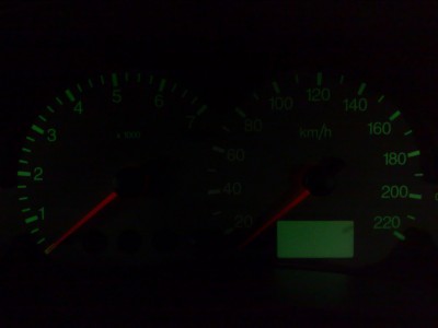

Chlapi neviem co sa vam na tej zelenej nepaci..ja som dal aj palubku na zeleno a je to krasne...vid moja galerka..
