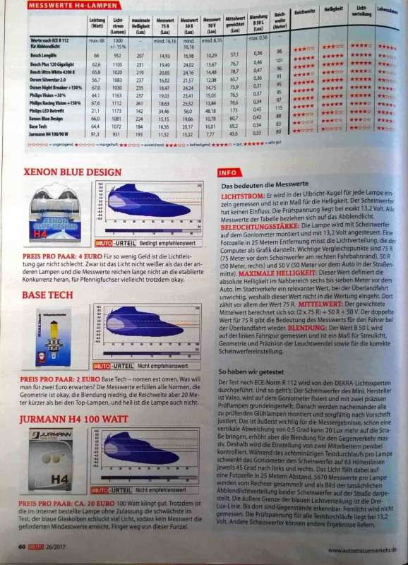

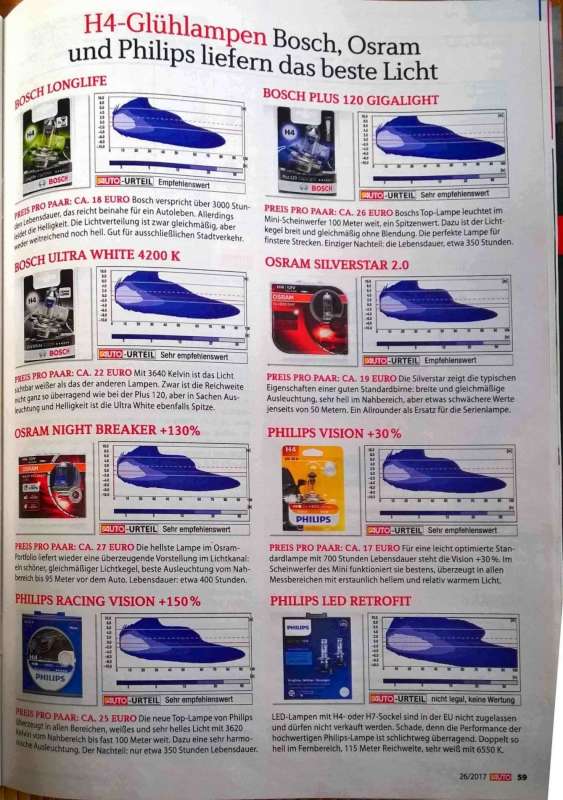

Dostal jsem nemecky casopis s porovnanim zarovek (H4). Pro zajimavost je ve srovnani i 100W zarovka a LEDka.
Skoda, ze legislativa neumoznuje nahradu LEDkama, bylo by to zajimavy... Ale jinak zadny objev Ameriky, koupi Osram/Philips/Bosch clovek chybovat asi nemuze, jde jen o to, co se komu vic libi...
No, kdyz mam ty LED denni svetla, mohl bych teda neco takoveho pekneho poridit, nestoji to svet.
- Příspěvky: 13713
Re: žárovky - info v 1. príspevku
Testovane boli kvalitne LED ziarovky. Nie cinske, ktore 99,99% ludi pouziva.
Merali iba dosvit. Nie oslnovanie. S cim maju problem prave HID a LED nahrady.
- jenikHK
- Příspěvky: 3155
Stano, oslneni je v metodice mereni zahrnuto take jako B50L, a jako jedna z merenych hodnot je uvedena v tabulce. Na obyc casopis o autech mi to prijde test na urovni, ne jako ze Sveta motoru
Souhlasim, ze Cina alias Ali bude jinde, ale tyhle LED Philipesy jsou (pokud tomu dobře rozumim) proste srovnatelnou náhradou za zarovku. Pokud by se samozrejme někdo z legislativcu obtezoval timto zabývat...
