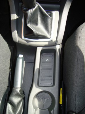

tak jsem si tam napojil AUX vstup a ted zavidte
galerie
Nevite nahodou k cemu je ten cerveny konektor (fotka v galerii)?
PS: mam doma jeden valecek na prodej, tak pokud nekdo z Brna chce, za 100,- mu ho necham.

Cerveny konektor je podle me k vypinaci airbagu spolujezdce, ktery se ale standardne nemontuje. Podobne je za zaslepkou vedle vyhrivani zadniho okna dalsi konektor pro kontrolku tohoto vypinace airbagu.

Příspěvek od jonza » 23.06.2010 21:02
to me nenapadlo, ale bude to asi tak.
