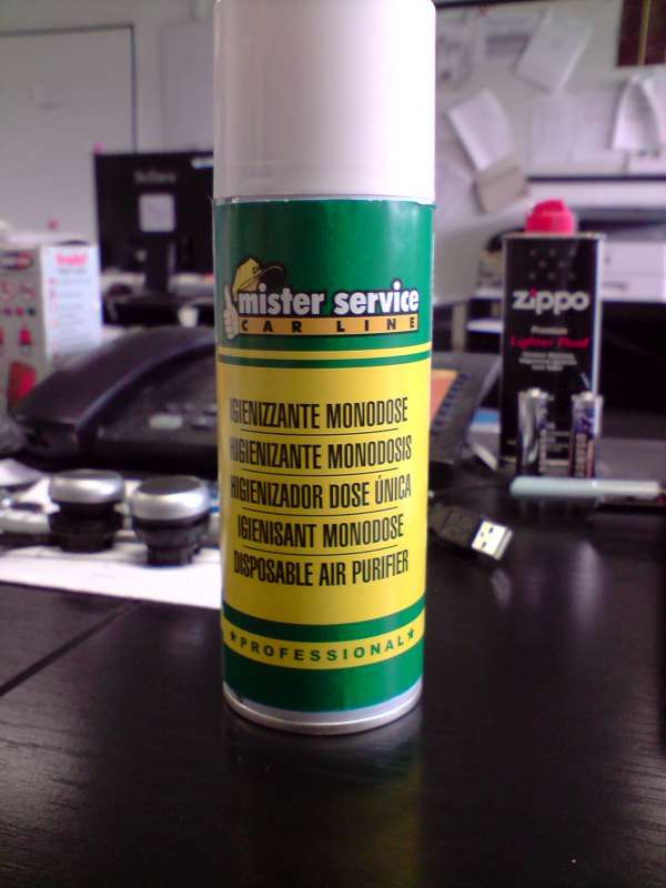

Tak jsem byl vcera na doplneni/recyklaci klimosky a jsem velice spokojeny.
Doplnili mi 80g (z celkove velikosti 470g) pri mereni teploty jsme namerili ve vydechu teplotu 5,1°C coz si myslim, ze je good. Dal jsme proverili netestnost a klima pekne tesni.
Pak jsem si nechal seridit svetla a zaplatil jsem 475kc. coz si myslim, ze je good, ne?

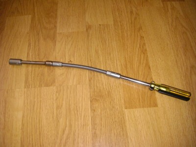

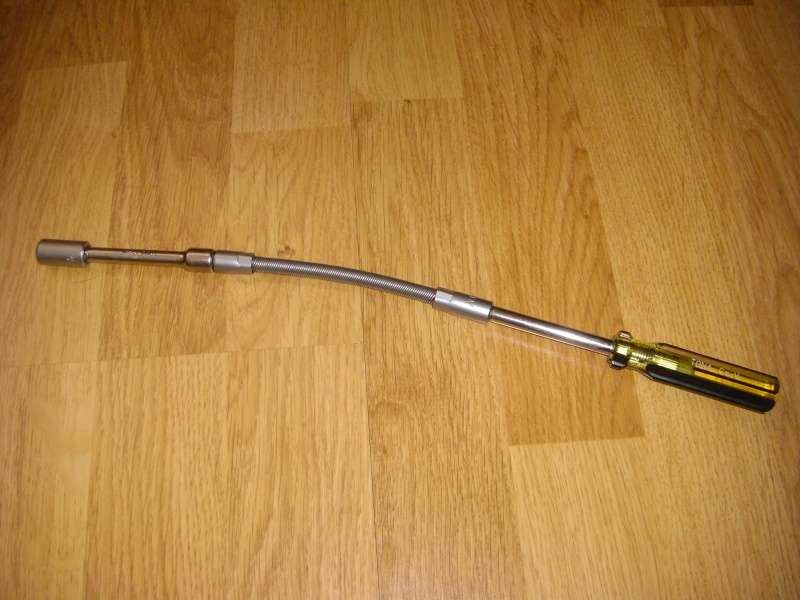

Tak jsem to konečně taky udělal podle návodu ForFoca a šlo to v pohodě jen u C-Maxe to nešlo u spolujezdce ůplně oddělat tak sem to jen odehnul ,ale šlo to.A osvědčil se mě tento poskládáná klíč.Už se můžu kochat zápachu po citronu.......doufám že to brzy vysmrádne.
