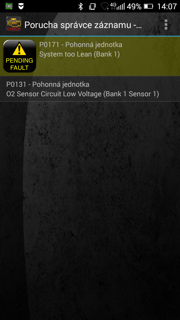

Diagnostika hlásí chybu P0171 prý chudou směs. Auto při akceleraci občas cukne jako by vynechal motor. Taky mi ukazatel aktualni spotřeby začal při brzdění motorem ukazovat spotřebu např 3,5 litrů místo nuly. Spotřeba šla nahoru. Neví někdo kde je chyba? Najeto mám bezmála 220000 km. Je to Focus II 2006 1,6 74kw. V minulosti se také objevovala chyba C1750, ale ta už dala sama od sebe pokoj.

Tak je to zpátky a asi dvakrát horší. Znamená toto špatnou lambdu?

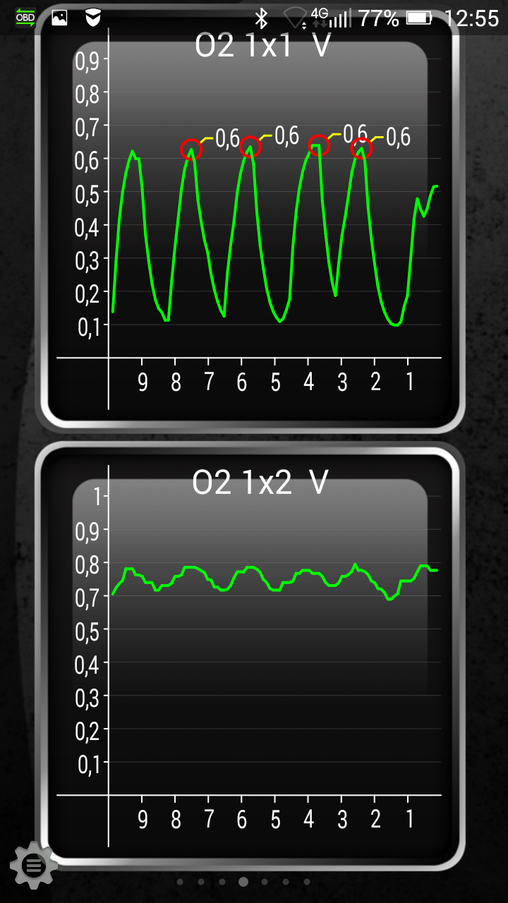

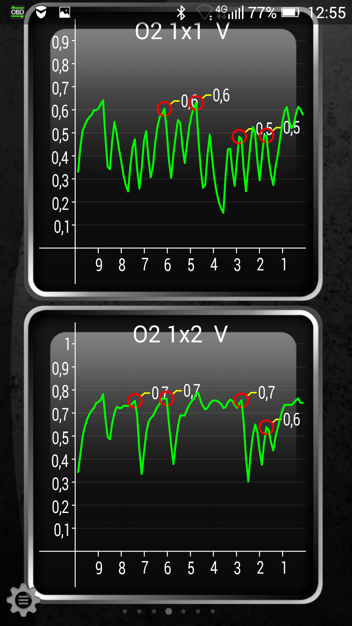

Příspěvek od pavelrs » 27.08.2017 12:09
:idea:

Torque prve je za studena, druhe po zohriati?

Po zahřátí jsou oboje. Ta první při jízdě a ta druhá při stání na červenou. Volnoběh.

Příspěvek od Jurawood » 27.08.2017 20:51
Lambda vypada ok i meze regulace. Katik fukcni.
Jeste bych se mrkl na adaptace, klidne na torque.
Dej si rafikove budiky vedle sebe, kratkodoba musi porad behat kolem nuly, max +-5
Dlohodoba vic,, ale tak max 10 az 15.. No a to uz jen okrajove.

Ted jeste koukam lip, ten signal 0.5 az 0.6V je celkem nizky. Bud je zoxidovanej konektor, nebo lambda uz min vyrobi....musel bych mrknout u sebe kolik to dava me, jsem na dovci, jestli pojedem nakopit hodim screenshot.

Prva lambda dava iba 0.6V. A druha za katom nema podla mna oscilovat.
