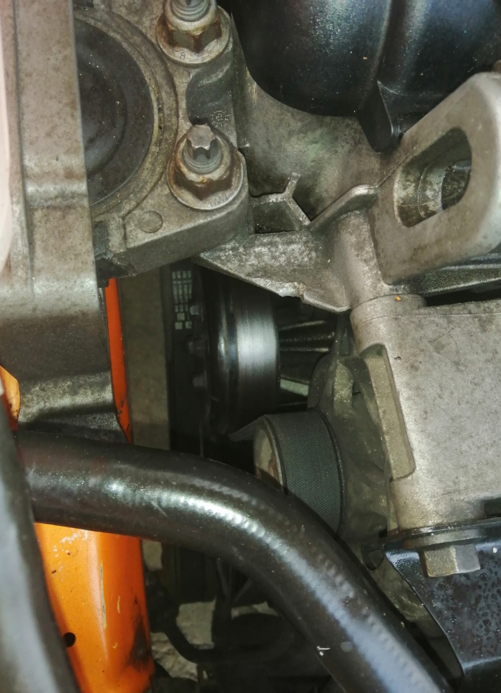

harmon3k
- Příspěvky: 43
- Registrován: 14.04.2010 18:19
Re: Rozvody benzín 2004-2010
Ahoj pry do 04 2005 nebylo nutne menit vodni pumpu zaroven s rozvadama.
Ja mam 2005 prvni registrace je 06 mesic a na nemecem je cosi 04
Pozna nekdo z fotky jestli ta ma vodni pumpa je samostatna nebo je potreba i pak rozvody?
Diky
Diky
Focus II 2005 1,6 VCT Lpg
- Příspěvky: 13588
Na první pohled je pumpa hnaná drážkovaným řemenem, takže není na rozvodech. Otázka je, jestli se dostaneš na všechny šrouby, které drží pumpu v bloku. To zjistíš až po demontáži řemene a krytu rozvodů.
Co je to za motor? (kódové označení).
harmon3k
- Příspěvky: 43
Kde oznaceni motoru najdu
Nasel jsem cosi v tom nemeckem osl-gn 149 ale to asi ono nebude
1.6 i 85kw
Hxda13
5aba lb
Da3
Eg - e13*2001/116*0144*01
Datum 23.8 2004
Kdyz chytnu na remen ma drazky ano
1.6 i 85kw
Hxda13
5aba lb
Da3
Datum 23.8 2004
- Příspěvky: 13588
Tenhle typ motoru jsem bohužel pod rukama neměl, takže jistě Ti to nepotvrdím.
harmon3k
- Příspěvky: 43
- Příspěvky: 13588
Já vím, že má.
Rozvoďák je zubatý. Jak jsem psal, zjistí se to až po demontáži řemene a krytu rozvodů.
Někdy servis i manuál tvrdí, že pumpa se dá vyměnit jen s rozvodama a přesto to není pravdy. Jen to je předepsané a papouškují manuál. Třeba u 1,6 v FFi mi to tvrdilo více servisů, včetně autorizovaného. Přesto z vlastní zkušenosti můžu potvrdit, že kecali a pumpu jsem si vyměnil aniž bych na rozvody šáhl.
Tento konkrétní motor neznám, ale dost pochybuju, že tam oproti normální 1,6 bude nějaký rozdíl.... ale můžu se mýlit.
harmon3k
- Příspěvky: 43
Dva lide tu prave psali ze do roku 2005 to bylo prave mimo nekdo psal do 2007 fak nevim asi budu muset servisu jak me bude menit rozvod rici aby se podival a menit ji jen pokud se musi pri vymene sundavat rozvody, ale diky
