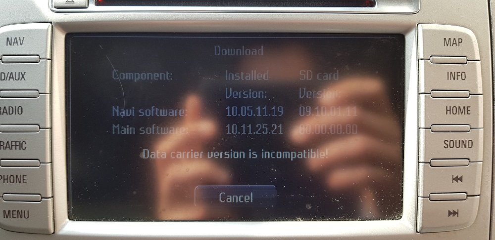

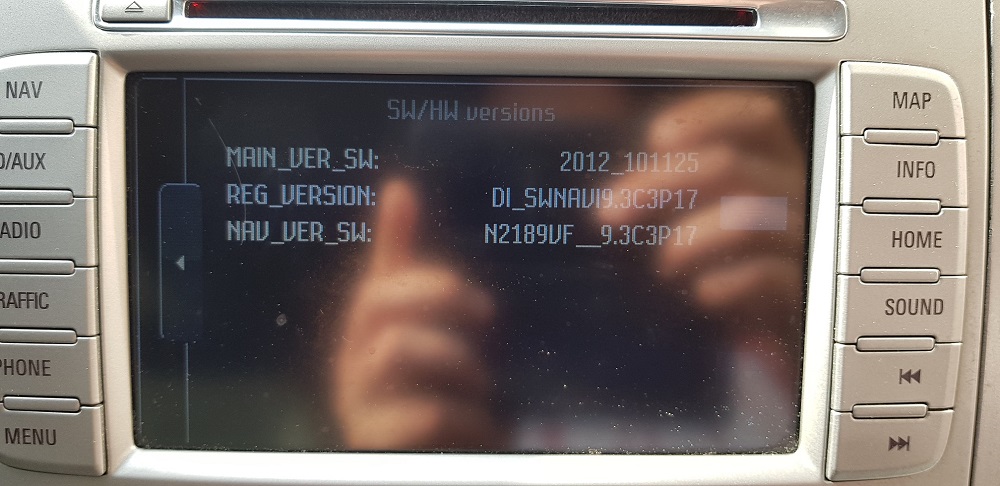

Zdravím pánové, chtěl bych Vás poprosit o radu... Na Ford Kuga se pokouším o aktualizaci softwaru v radiu (kvůli češtině) a nedaří se mi... Stáhnul jsem si všechny možné verze, ale pokaždé rádio píše "Data carrier version is incompatible!" Přikládám foto s aktuální verzí. Mimochodem radio má v tom skrytém kastlíku slot na SD kartu, ne DVD ROMku... Díky za jakoukoliv radu.
Příspěvky: 24780
Re: Navigace Blaupunkt TravelPilot NX MK4
Příspěvek od ZaQik » 04.05.2018 19:21
protoze to neni nx, ale je to mca

Příspěvek od KaO » 04.05.2018 21:23
:totlsmile: Díky pane, už to maká... Pošli mi do PM číslo účtu, pošlu ti nějaké všimné... :beer:
