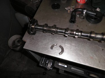

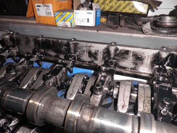

Tak takto vypadala dnesni navsteva servisu...... :evil: :evil: :evil:

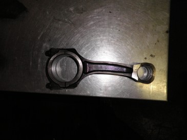

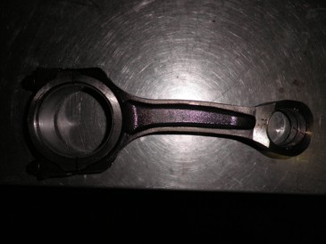

Nemáš ještě detail na šály v ojnici?

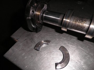

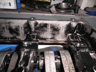

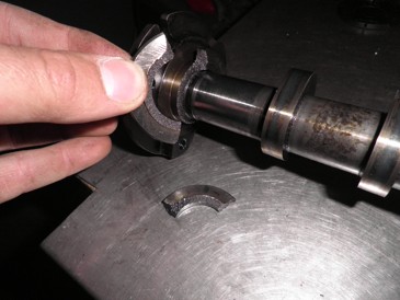

Na prvnich dvou fotkach de videt ze uz nekdo mel ventily dolu a neco tam sudlil. Na dalsich fotkach de videt rozlamany vodici krouzek vacky a ulomene pul mesicky mechos vytahl az magnetem z olejove vany. A na zbyvajicich fotkach je ohla ojnice prvniho valce.

No potěš to je maras,nic jiného než že se to potkalo mně nenapadá,a jestli je to od toho tak se to nechce věřit jelikož je tam řetěz,tak pak snad výrobní vada v řetězu nebo brutální nájezd se stejným výsledkem.

Zajímalo mě jak jsou opotřebený,protože tím nárazem se určitě porušílo vyúhlování ojnice.
Pokud by se to potkalo byly by písty orazítkovaný ventilama a to asi nejsou když tu není fotka.Spíš si myslím,že to nasálo nějakou kapalinu.

To by spíš chtělo vědět co na tom dělal ten koumák předtím.
Aby to tahle ohlo tak to muselo terfot seshora,kdyby to mělo být tím že to zadřelo tak valec s pístem by byl namaděru.
No a teď už je jasné že to žetězem nebylo, ale spíš to na vačce uteklo trochu bokem a kleplo.

Tak jak pise Jardak se asi stalo. :evil: :evil: Podle mechosa bylo spatne turbo (coz asi bylo protoze ho tam minuli majitel "udejne" menil) ktere si cuclo olej a bylo. Samozrejme olej nebo voda se neztlaci neco to ohne,urve,rozdrti....... :evil: :evil:

Pro jadraka- Samozrejme ze musim ojnici dat novou takze uhly nebo salky budu nove. (ne bo se pletu a da se to nejak srovnat :bebng: :lol: )

Je mi jasný,že ojnice musí být nová,ale s opotřebením šál (kluzných ložisek) souvisí i opotřebení klikového čepu,když se s autem dál jezdilo.
