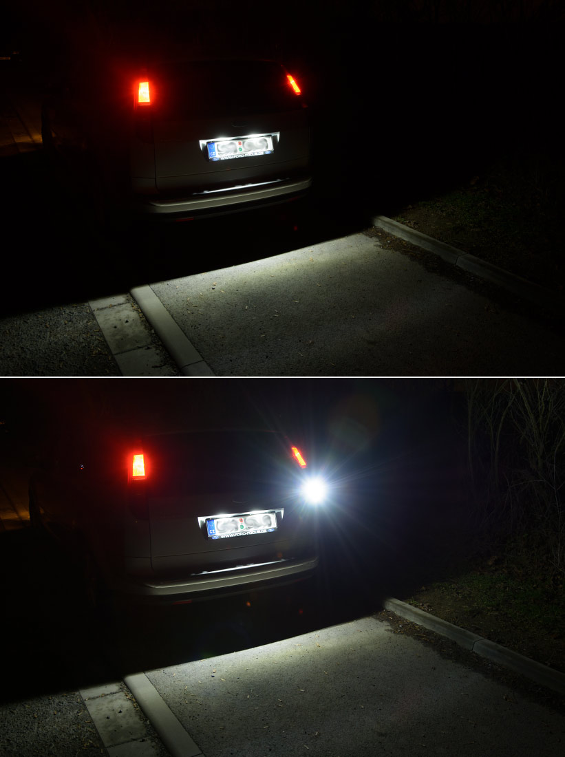

žárovky - info v 1. príspevku
Příspěvek od FLA » 05.01.2016 13:56
takto to vyzera
ObrázekKuga 2.0 Tdci AWD Spirit X

Re: žárovky - info v 1. príspevku
Příspěvek od jarod72pm » 06.01.2016 08:40
Krycí plast vzadu většinou nebývá uplně čirý /bezbarvý) takže většinou to trochu nebo víc mění barvu,
taky mi zpátečka jde více do modra (přitom je tam bílá ledka), ale původní žárovka s vláknem prostě nemá takovou svítivost což u jenom jediné žárovky pro zpátečku je dost málo na osvícení prostoru za autem.

FLA
Příspěvky: 1404
Bydliště: Slovensko
Příspěvek od FLA » 06.01.2016 14:18
ja mam v spiatocke led cree 50W a svieti megasuper!!
Příspěvek od construct » 12.02.2016 21:06
Tak jsem do zpátečky pořídil žárovku která je v odkaze a svítí sice víc než obyčejná žárovka, ale pořád je to docela málo a svítí spíš do dálky, takže za tmy se k patníku parkuje stejně špatně a víc světla dají ledky v spz :D
http://www.svetzarovek.eu/p-24923/k-242 ... s-cira-50w
Spotřebu má 7W
Naposledy upravil(a) construct dne 12.02.2016 21:11, celkem upraveno 1 x.
Ford Focus combi 1,6 16V 74kW (7/2007)
