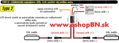

Pořád nechápu,co tu řešíte 8O Myslim si,že je to jednoduché. :!: :?: Připojíš DLRky na baterku a další drát na parkovačku.Když sepne světelný senzor,tak automaticky zhasnou DLR. :idea: A nebo máš "blbé" DLRky. :nixw: :D
schema_zapojenia_led_dennych_svetiel_sj 286_287_288_ typ2_295_296_mycarr_celorocne_svietenie_denne_svetla_led_rl.jpg

Ada píše:Pořád nechápu,co tu řešíte 8O Myslim si,že je to jednoduché. :!: :?: Připojíš DLRky na baterku a další drát na parkovačku.Když sepne světelný senzor,tak automaticky zhasnou DLR. :idea: A nebo máš "blbé" DLRky. :nixw: :D
Prečítaj a pochopíš. Tvoj systém je úplne iný .........ako alternatíva pre vozy ktoré nemajú originál polohu AUTO

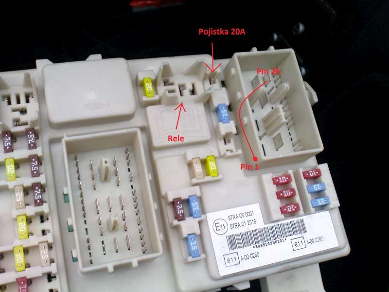

Pro Matej: No prave, taky nechapu, v cem by mohl byt problem. na stredni skole jsme pajeli porad, tak mam nejakou predstavu u plosnych spojich a studeny spoj taky poznam.
Tenhle zpusob mi prijde takovy cistejsi, zadne schaneni kabliku nebo tlaceni to do te patice s ostatnima dratama.
Prvni jsem se bal, ze by to chtelo vetsi prurez, ze to co jsem tam mel je malo,ale psal si,ze to je jenom ciste signalova cesta,tak fakt nevim. Jetse se na to dneska kouknu, ale myslim,ze jsem spajel spravne piny a jina vec uz tam neni, co by byla zaludnejsi.

[quote="masterT"]Pro Matej: No prave, taky nechapu, v cem by mohl byt problem. na stredni skole jsme pajeli porad, tak mam nejakou predstavu u plosnych spojich a studeny spoj taky poznam.
Ak je tak ,potom ťažká rada. Ešte ma napadá že kedy si to skúšal a pri akom dennom svetle. Ak to bolo pri šere alebo tak na hradici kedy už reaguje snímač ,tak potom svieti všetko a Tebe sa zdá že úprava nefunguje. Vyskúšaj to bezpečne pri slnečnom svetle aby si vylúčil tento prechodný stav. V mojom prípade sa snímač niekedy chová akoby s malou citlivosťou kedy mám subjektivný pocit že by mal svietiť aj zadok ale stačí chvíľu sledovať a ono to zapne. Rovnako pri štarte parkujem pod stromom svieti všetko a pritom svieti slnko .Stačí počkať pár sekúnd alebo pohnúť vozom 1m a svetlá vypnú. Prajem veľa úspechov ale osobne ma už nič nenapadá.

Tak uz mi to funguje! Udelal jsem vsechno znovu a spojeni dvou pinu udelal zvrchu, a ikdyz si myslim, ze by to melo jit zespoda, jen jsem mel asi studeny spoj nebo spatne piny.

masterT píše:Tak uz mi to funguje! Udelal jsem vsechno znovu a spojeni dvou pinu udelal zvrchu, a ikdyz si myslim, ze by to melo jit zespoda, jen jsem mel asi studeny spoj nebo spatne piny.
Jinak dekuji moc vsem za rady a ochotu!
No že to funguje z vrchu a nevieš kde si urobil chybu po prvý krát je problém !!! a ten by si mal skutočne poznať lebo pájkovať to priamo na kolíky z vrchu ja osobne považujem minimálne za nekorektné a spomeň si na moje slová že sa Ti to nemusí vyplatiť. Ak z akéhokoľvek dôvodu dôjde ku skratu i keď to je ako som písal signálový vodič ale tam tečie prúd cca 120mA a to nie je zanedbateľný prúd. V pravom slova zmysle nie je vôbec signálový lebo podľa tečúceho prúdu predpokladám že ovláda zrejme najmenej 2 relátka alebo iný spotrebič a dokáže sa zahrievať akonáhle je zvýšený prechodový odpor prepoja. Preto ako píšeš ten prepoj by mal byť, keď už tak ,tak zospodu.Experimenty a nekvalita tohoto prepoja sa nemusí vyplatiť ako tu už bolo popísané.

Takze podla navodu na str.1 od Zirafaka som dnes uspesne spojazdnil svetelny senzor...stacilo len kupit rele a zapojit ho...nebolo treba nic ine, ani poistku, pretoze tam bola, ani nic....takze super spokojnost :Dancer:

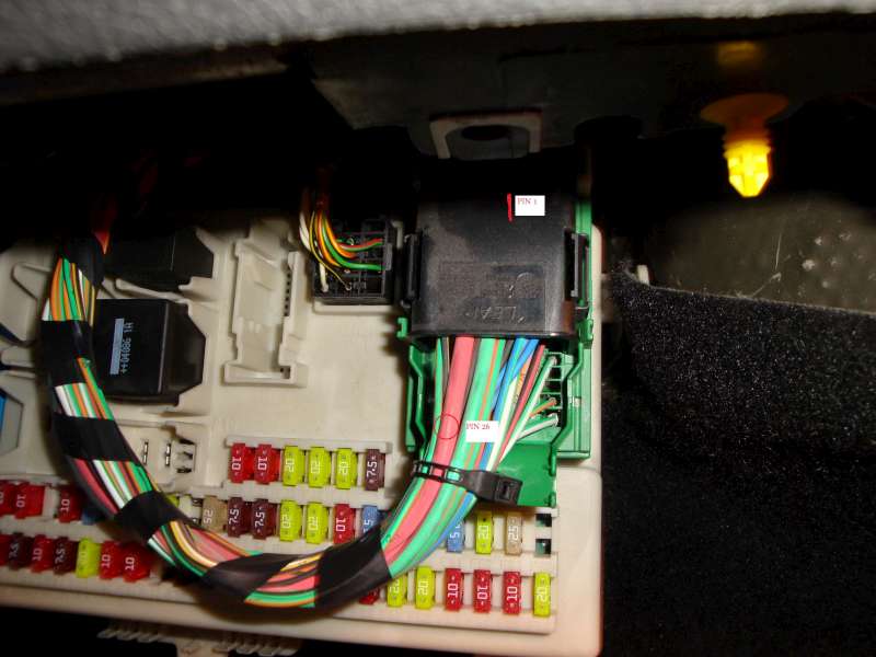

Cau potreboval bych radu s upresnenim tech pinu 1 a 26. Na foto jsem je oznacil kde by meli byt ty piny. Pin 1 je vedle toho tlusteho červeneho a 26 dole v levem rohu?

paranmax píše:Cau potreboval bych radu s upresnenim tech pinu 1 a 26.
... na kabely nekoukej, odpocitej si to v konektoru a pak uz ty spravny kabely najdes.

paranmax píše:Cau potreboval bych radu s upresnenim tech pinu 1 a 26. Na foto jsem je oznacil kde by meli byt ty piny. Pin 1 je vedle toho tlusteho červeneho a 26 dole v levem rohu?
Tak ako si to označil je to presne opačne. Pozri trebárs na obrázok od " masterT" na predošlej strane. Pin 1 je tenký kolík asi 1,5mm priemer a pin 26 je široký plochý asi 6mm.

jo já vim už jsem si to upřesnil. Ted jeste pockat na ten kabel.
