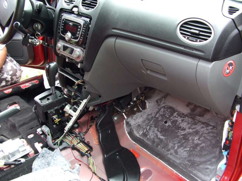

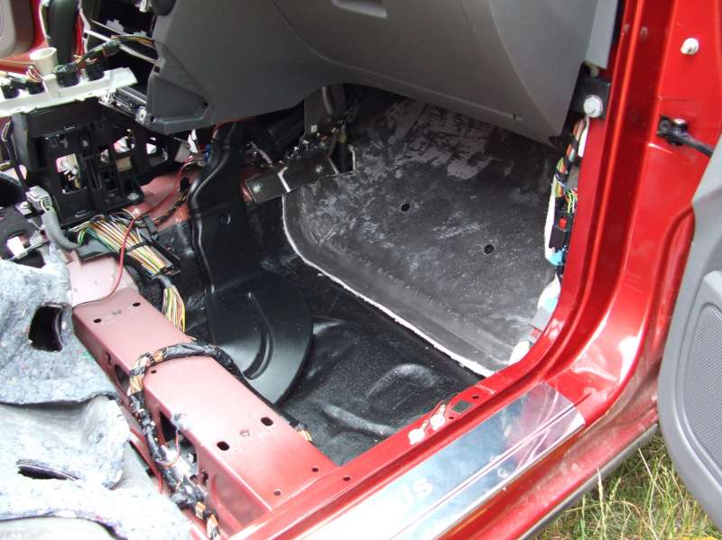

tak sme dneska trochu vytlmili prednu podlahu.. pocity zatial nemam ziadne lebo som nebol na skúšobnú jazdu... drbačka riadna.. (ešteže som to nerobil ja, ale normalne mi bolo kamošov aj luto)
jo a ked som mal rozobraty cely stred auta, tak mi pribudli dve nové LED-ky.. pochvalim sa ked budu zapojene, sem to aj tak nepatrí

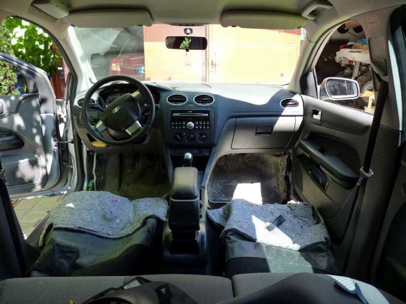

Takže jsem tu:) ..po delší době mě to opět chytlo a jelikož jsem měl ještě několik plátů Vibraflexu 25, řekl jsem si, že je nenechám ležet ladem a někam je udám
Už dříve jsem měl v plánu tlumit podlahu, podběhy a snad tím přispět k lepší akustické pohodě uvnitř vozu a i když se hlučnost hodně zlepšila koupí tichých Pirellek, jak je známo, na dobré se rychle zvyká a po čase člověku začne vadit co dříve nevadilo,ignoroval. Sobota byla volná tak jsem se do toho pustil…..vymontoval jsem přední sedadla a odhrnul koberce

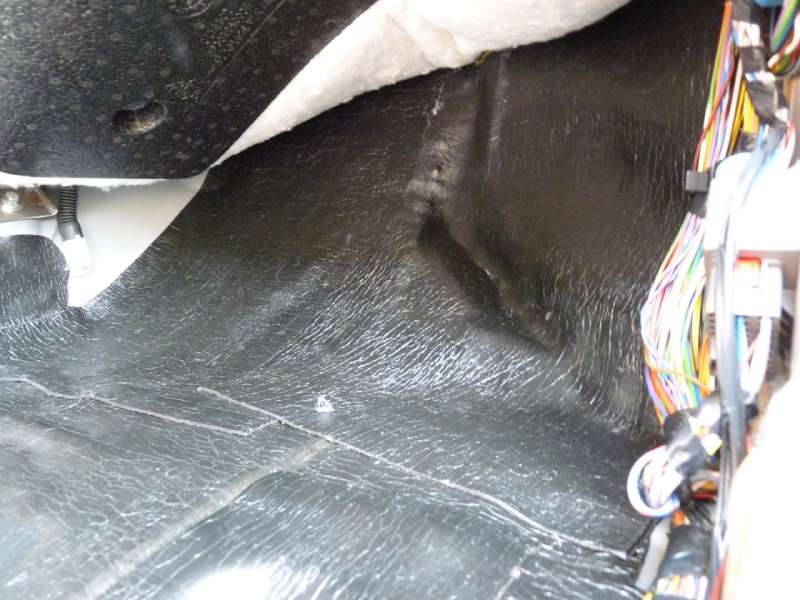

Pod nima je v místě pro nohy taková jakoby guma, která se táhne až za palubní desku a není ji teda možné odstranit. Pod gumou je už jen plech s obligádní trochou tlumení z výroby aby se neřeklo.
Naštěstí jde guma docela dobře nadzvednout a tlumící material pod ni zasunout až téměř k přepážce od motorového prostoru. Všechno jsem pořádně odmastil(technickým benzinem) a polepil Vibrou, v místě nohou(pod gumou) a podběhu jsem dal vrstvy hned dvě, pro sichr

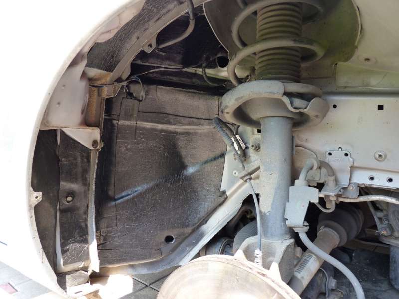

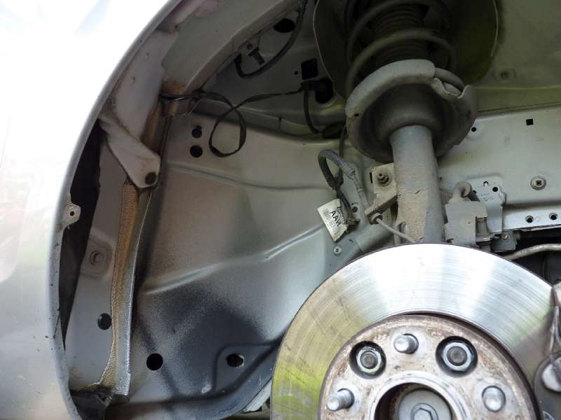

Jelikož se mě to pořád nezdálo dostatečné, a když už tak už, rozhodl jsem se, že vytlumím podběhy i z venku. Sundal jsem tedy kolo a plastový podběh, všechno několikrát umyl,odmastil a největší plochy podběhu polepil. No foto jde vidět velká plocha, která po Vibře přímo volala
Tlumil jsem ale jen jednu část podběhu, tu která je blíže kabině, zbytek směřuje do motoru a tomu je to šumák
To samé je samozřejmě i na druhé straně
, všechno dokola mě to trvalo skoro celou sobotu(nejhorší bylo mytí a odmašťování) a už jsem to stihl i otestovat cestou do Olomouce. Rázy od kol a valivý hluk když je asfalt hrubý jsou zase tišší, hlavně při vyšších rychlostech je auto klidnější a kravál tolik neobtěžuje.

po cca 2000 km mozem skonštatovať že v aute je po tejto poslednej úprave od kolies o nejaky ten kúsok tichšie
