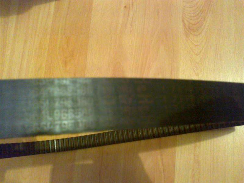

tutys
Nejsem odborník na řemeny ale nepoškozený řemen po 221t km :nixw:
Tady je můj řemen u kterého se začal projevovat zub času.

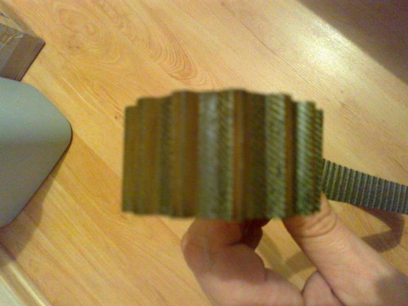

tutys
Příspěvky: 94
Bydliště: Brno
Re: rozvody
Příspěvek od tutys » 24.11.2012 19:30
Já samozřejmě také ne, ale když starý řemen zlomím přesně naopak než v jaké byl poloze 6 let, tak tam samozřejmě nějaké prasklinky vidím, ale při té tloušce řemene je to naprosto zanedbatelná záležitost dle mého...Dva takové řemeny mám na pohon cirgulárky a ty tam jsou dobrých 30 let, steřelé, na několika místech praskliny více jak 2/3 své tloušťky a stále ne a ne se přetrhnout, tak tady ten řemen bych hádal, že vydrží klidně 500 tis. km, ale je to jen můj laický odhad. Toto samozřejmě nelze tvrdit o kladkách či pumpě (ale rovněž si myslím, že jejich životnost je mnohem delší než uvádí výrobce, za předpokladu, že dávám kvalitní díly - NE druhovýrobu z Číny či Polska). Toť jen můj názor, každopádně to co už tady bylo snad všemi řečeno, toto je prevence, která je k nezaplacení, teda je k zaplacení, ale v těžkém nepoměru, co stojí výměna rozvodů.

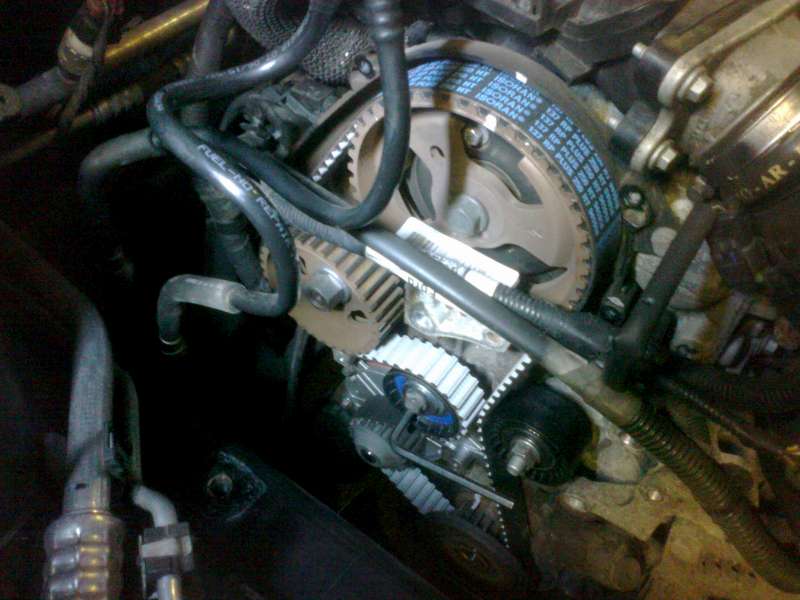

Jardak
Příspěvky: 2711
Registrován: 10.01.2010 10:52
Bydliště: Kaznějov
Re: rozvody
Příspěvek od Jardak » 24.11.2012 21:09
Nějak nechápu proč tam máš nakreslený ty značky,když zrovna tenhle motor jde krásně nastavit na kulíky.... :nixw:

Jardak
Příspěvky: 2711
Bydliště: Kaznějov
Re: rozvody
Příspěvek od Jardak » 24.11.2012 22:47
Kulík - myslím tím čep,šroub,vrták.... :)
tutys
Příspěvky: 94
Bydliště: Brno
Re: rozvody
Příspěvek od tutys » 25.11.2012 12:28
Jardak píše:Kulík - myslím tím čep,šroub,vrták.... :)
Tak u nás na moravě se říká zajišťovací kolík a to, že tam mám ty značky je pojistka, kdyby mi třeba kolík vyskočil díky mým volšovým rukám, víš?
