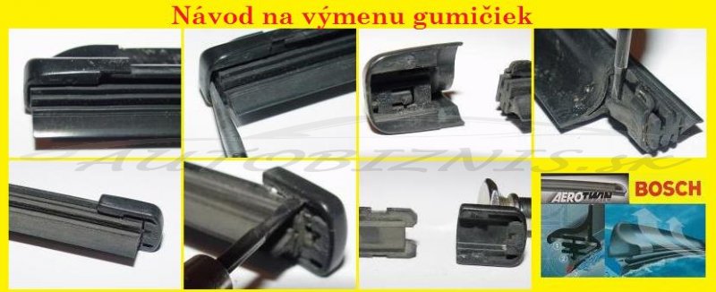

A ejhle tudle....vraciame sa k stieracom,teda resp.ku gumickam.
Teraz budem ako stand.Najprv odkritizuje stierace,odporuci gumicky a potom sem supnem link na low kost stierace
Ja to teraz spravim opacne
Zirafak,zastanca vymeny celych,kvalitnych stieracov/napr:Bosch,Valeo,atd/,vynuchal nahradu vo forme gumiciek Bosch,ktore je ochotny vyskusat/beda ti dzefer,ked to nebude fungovat
/,lebo zrovna najlacnejsie niesu a cenou sa dostanem zhruba na 50% nakladov za kompletne stierace.Ak teda budu fungovat aspon 2 roky,je tato varianta a auvedena uspora zaujimava aj pre mna.
Pridavam uvedeny link na zdroj aj s navodom na spominanu vymenu v obrazkovej forme
http://www.autobiznis.sk/product/gumick ... 50mm-6830/
http://www.autobiznis.sk/product/gumick ... 00mm-6831/
Iba este doplnim,ze uvedenu vymenu je mozne previest iba vteda,ak su povodne ramienka absolutne bezchybne,bez mechanickych poskodeni.

žirafáku, tys mě předběhl!!
Příštítýden budu gumky měnit kámošovi, (kterýmu se líbí že gumky za 100kč stírají výborně)
A chtěl sem tu hodit foto návod..
Ted to mam bezpráce

Takže si myslím, že k výmene možno pristúpiť ak nie je citeľná vôľa na otočnom uložení stierača na čape. Ak cítime rukou vôľu ak stieračom striedavo chceme pohnúť tak, že ho držíme za konce stieracej lišty. Ak by tam bola vôľa je totiž podľa mňa riziko, že bude pri stieraní vykonávať podobný pohyb a teda bude rezonovať, drncať...stŕpať....
Vtedy už treba nový stierač...celý.

Tak,tak.A toho sa prave bojim,ze za tie 2 roky to bude uz vyvaklane a nebude to mat ten spravny pritlak a vymena gumiciek,aj ked to budu trebars tieto Bosch-ky,to nezachrani,lebo darmo budu nove,ked ramienko nebude mat pritlak a bude po skle iba poskakovat
