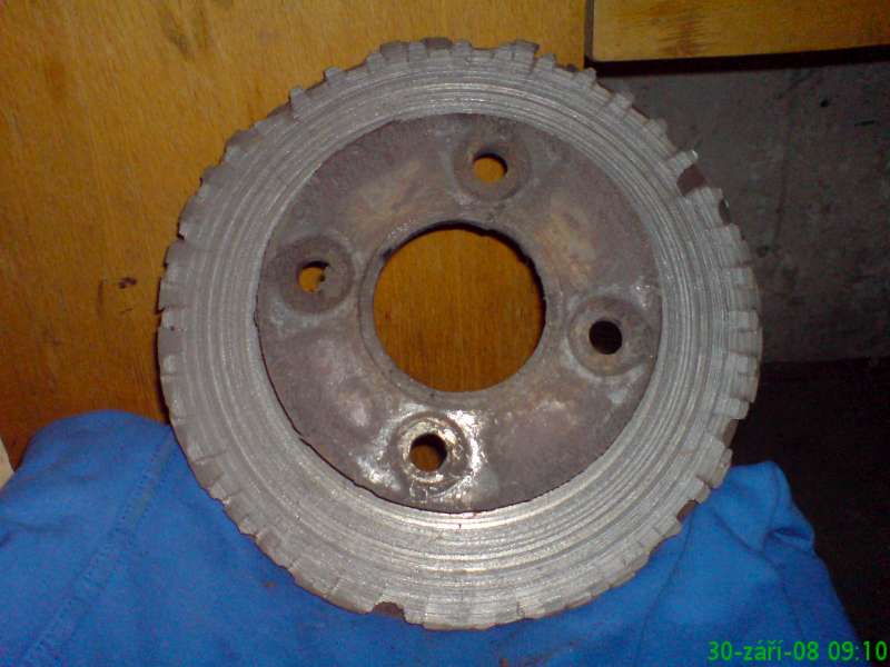

Jo a nevím kdo vymyslel ty kotouče stáčet vždyt když jsou nové tak mají tlouštku 22 a minimální tlouštka má být 20 tak jako nevím jestli to někomu pak stojí za to.

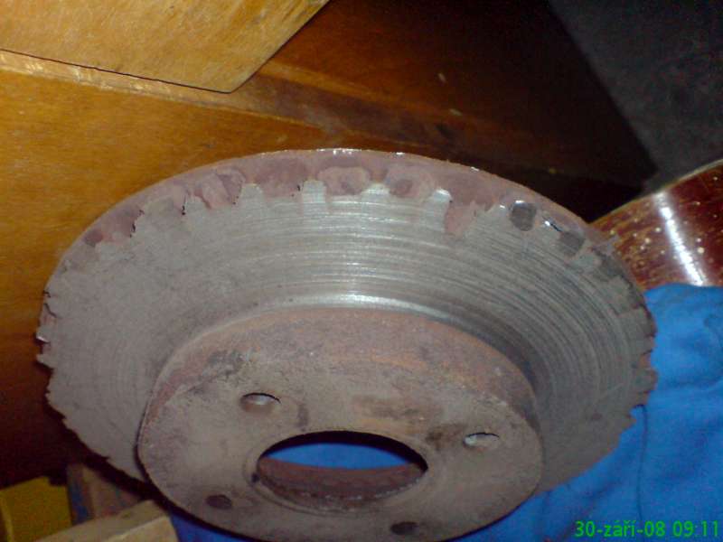

Dámy a pánové tady vám ukážu názornou ukázku, když si zákazník nechal stočit kotouče..Jak to dopadlo. Chvíli jezdil až dojezdil...

Pěknej pokus

Hm tak tomu už říkám kráječ na chleba já myslím, že se tady asi dostal krapet níž pod minimální tlouštku :-)

8O uff nu to bych tedy nerad už sem je také nechal stáčet u forda,ale snad už brzy budu mít ty mé nové a budu mít klid :P

no to je hukot, jsem rad ze ty moje stare byly sjetejsi nez sjete a donutilo me to koupit nove, nez delat tyto čachry a dopadnout takto :x

no ono taky jde o to kolik dotyčný najel po stočení km :wink: pokud 3000 km tak ten kdo top stáčel neměl rozum.

Přesně, mělo by se to dělat s rozumem. Navíc mám stočené zadní kotouče, na předku bych to nedělal. Navíc mi to doporučil mechoš(ne měnič u forda), že to stačí, byl tam jen malý otřep.

Ale jak sem už tady jednou psal stáčení kotouču je normální věc protože ten kotouč při vyměně destiček musíš srovnat . ale nesmíš stočit pod určitou hranici jinak se bude kroutit a nebo toto . Stačím i kotouče na kamiony i bubny na kamiony je to normální věc. :wink:

Souhlasím se Stelou,je to naprosto normální,a jak se říká:vše se musí umět,a poznat,kdy stočit a kdy už poslat"šetřílka"k šípku......berou se z toho desetiny mm,a nenechává se to dojít tak daleko,že kotouč vypadá jak gramofonová deska s první republiky.... :D

Minimalni tloustky kotoucu jsou znamy. U tech s chlazenim se samozrejme mysli, ze jsou steny kotouce (vnitrni a vnejsi) stejne a ne jedna jako papir a druha jako u noveho!
