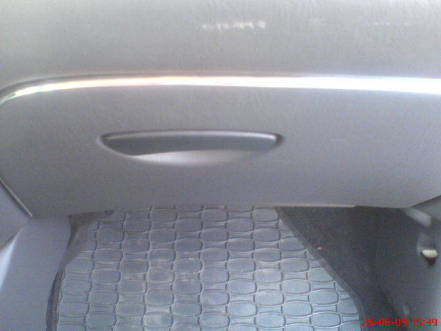

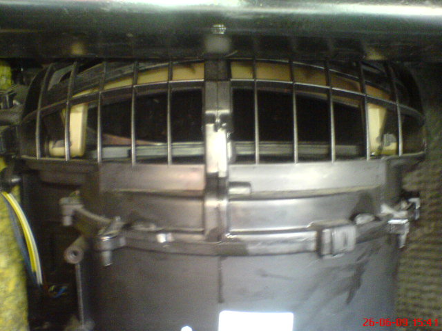

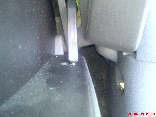

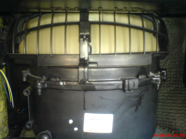

Wall-E:
No ja tam teda zadne sroubky nemam.
Ale je to velice easy.
Takze
A pri zmacknuti tlacitka vnitrni cirkulace se oevrou dvirka cirkulace a sem pri pustenych vetraku na plno pnastrikas dezinfekci :wink:
A zde vidis mechanizmus vnitrni cirkulace. Ted je closed
Tenhle nesmysl uvolnis tim ze ho posunes do leva
Kastlik vis kde je  :mrgreen:
