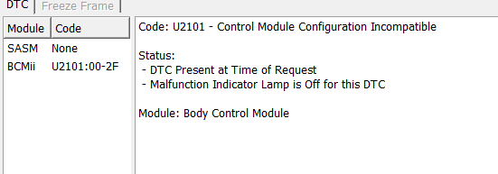

Vie mi niekto poradiť s chybami:
RJ předního displeje
U2101 - nekompatibilní konfigurace jednotky řízení
U2100 - počátečná konfigurace není dokončena
Dôvod načítania - po naštartovaní auta začne dobíjať baterku a po pár sekundách prestane. Kontrolka dobíjania nesvieti.
ďakujem
Focus III, 2,0TDCi, 103 kW, Titanium
Příspěvky: 25146
Re: Vyčtené chyby z diagnostiky
Příspěvek od ZaQik » 27.06.2017 19:59
tyhle chyby jsou v pohode, nekdo nekorektne menil parametry nebo fw ... s dobijenim to nema nic spolecneho
bembek
Příspěvky: 180
Registrován: 08.05.2014 17:06
Bydliště: KE
Příspěvek od bembek » 27.06.2017 20:10
A dá sa toho zbaviť? Po vymazaní všetkých chýb sú tam hneď naspäť. Vadí to niečomu?
Příspěvky: 25146
Příspěvek od ZaQik » 27.06.2017 20:27
nicemu to nevadi

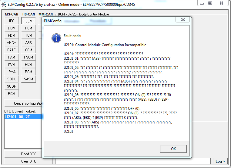

Ahoj, nemohu smazat tuto hlášku..nic jsem neměnil přes diag..jen jsem umýval auto a rozsvítilo se mi to na palubce a nemohu to smáznout?? Co s tím??
Mondeo 2.0 Tdci 103 kw 2012
Příspěvky: 25146
Příspěvek od ZaQik » 23.07.2017 19:32
tohle je chyba kvuli spatne nastavenym parametrum, takze se v tom nekdo hrabal :wink:
